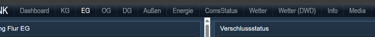

Ich nutze im Webfront eine Navigationsleiste, um zwischen einzelnen Seiten umzuschalten. Diese ist immer sichtbar. Das sieht so aus:

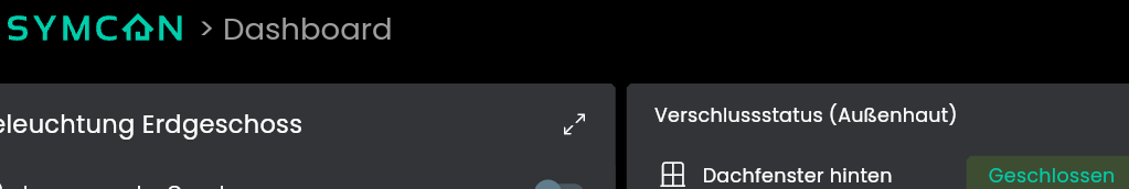

Wenn ich das gleiche in der Kachelvisu versuche bekomme ich das nicht gleichzeitig hin.
Entweder sehe ich nur die Leiste:
Oder nur die Unterseite, nie beides gleichzeitig:

Nein, diese Art der Navigation (Feststehende Navigationsleiste) gibt es so 1 zu 1 nicht.
Grundsätzlich navigierst Du in der TileNavi immer in die entsprechenden Kategorien (oder Baum) hinnein und dann wird dir dort wieder die entsprechende Navigationsebene angezeigt, falls vorhaden.
Das sieht man dan oben an der Breadcrumb (bei Dir z.B. SYMCON > Dashboard).

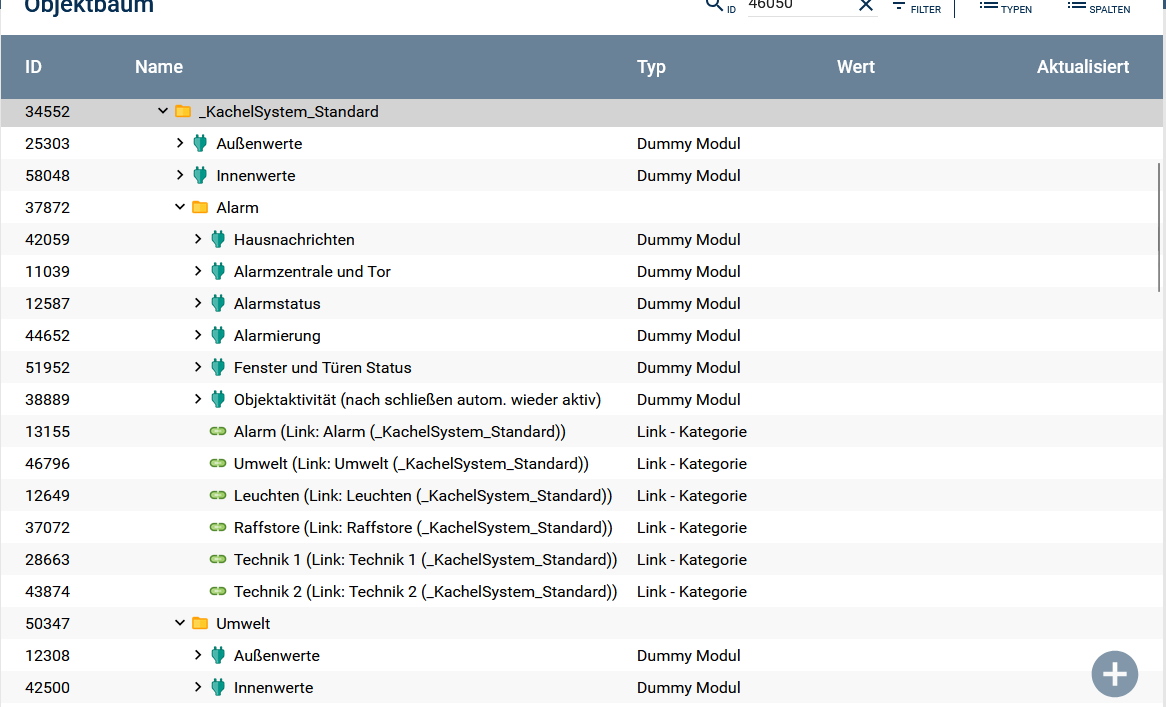

Anbei noch ein paar Screenshots, an denen man erkennen kann, mit welchen Hilfskonstruktionen ich aktuell arbeiten muss.
Ich hoffe, dass ich ausreichend erklärt habe, warum das alte Menü für manche Nutzer so wichtig ist.
Noch eine Ergänzung was bei diesen Behelfsmaßnahmen dabei rauskommt. Siehe den rot eingekreisten Bereich:

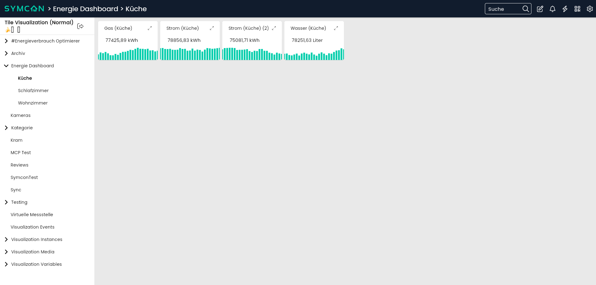

Hier mal ein Screenshot mit fixierter Seitenleiste als Diskussionsgrundlage. Die Visu ist sicherlich nicht schick oder optimiert, aber das braucht sie hier ja auch nicht. Wenn man die fixiert, verstehe ich deine Punkte nicht ganz, vielleicht magst du da nochmal ausholen. Oder war dir das fixieren einfach noch nicht bekannt?
  • Keine unnötigen Klicks: Die Seitenleiste ist da. Möchte ich die Kategorie quer wechseln, z.B. von Küche auf Schlafzimmer geschieht dies mit einem einzigen Klick
  • Die Struktur ist verschachtelt sichtbar. Ich sehe in der Baumdarstellung direkt was es gibt und durch das fette Hervorheben auch wo ich gerade bin
  • Selbst wenn ich über mehrere Ebenen hin wechseln möchte, beispielsweise in „Geräte“ unter „Archiv“ bin ich mit zwei Klicks dabei. Genau so viele wie im WebFront, aber ohne Seitenwechsel zwischendurch, da ich einfach nur eine Kategorie aufklappen muss.
Klar, es sieht ein bisschen anders aus als früher im WebFront, aber es erfüllt gefühlt all deine Anforderungen. Falls aber nicht, hole gerne aus.

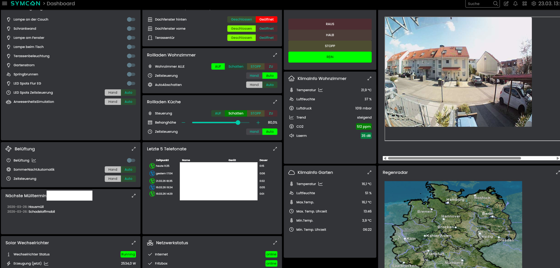

Sie sieht das bei mir aus.
Ist so optimiert, dass es auf meinen Monitor im Flur den ganzen Bildschirm ausfüllt:
Kachel dann ungefähr so:
So hätte ich es gerne:
