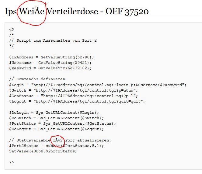

ich bin ja begeistert! Das ganze läuft auf Anhieb! Danke! Ein Problem gibt es aber bei mir. Ich nutze IPS 4.1 auf dem Raspberry Pi3. Das Wiki wird komplett gefüllt, allerdings scheint der Zeichensatz falsch zu sein.Fr
Fage: Wie kann ich das ändern?

Dein Hinweis war gut. Mir ist das letztens auch aufgefallen und ich hatte es schon behoben aber vergessen hier die neue Version einzustellen :eek:.
Ich habe die Datei „Aktuelle IPS Umgebung dokumentieren.php.txt“ im ersten Beitrag ausgetauscht. Einfach die Datei (also natürlich ohne das .txt) ersetzen und dann sollte es problemlos klappen. Dann musst du allerdings einen „Gesamtlauf“ durchführen, sonst werden deine Skripte nicht korrigiert.
