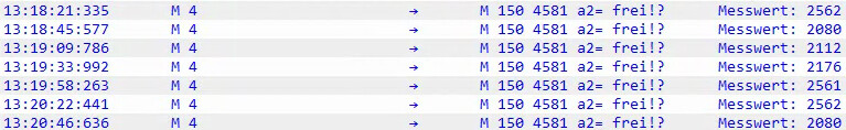

Allerdings sehe ich im LCN Bus log das, das Module ca. alle 24 sec ausgelesen wird:

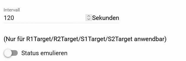

Das hier ist die Einstellung in IPS:
Ich habe es mal mit "240” sec versucht. Hier sehe ich auf den LCN Bus es all 40 sec.

Das ist mein aufruf: “IPS_SetProperty(16684, ‘Interval’,120); und ein IPS_ApplyChanges mach ich auch. Wenn ich es in der Konsole öffne und ändere habe ich das gleich Ergebnis.

Die 120s ist die Zeit für alle Werte. Da LCN bei den alten Modul einzeln abgefragt werden muss, teilt sich die Zeit durch die Anzahl der aktivierten Checkboxen. Wenn du neue Modul hast, lass den Timer am besten aus und lass dir die Wertänderungen senden.
