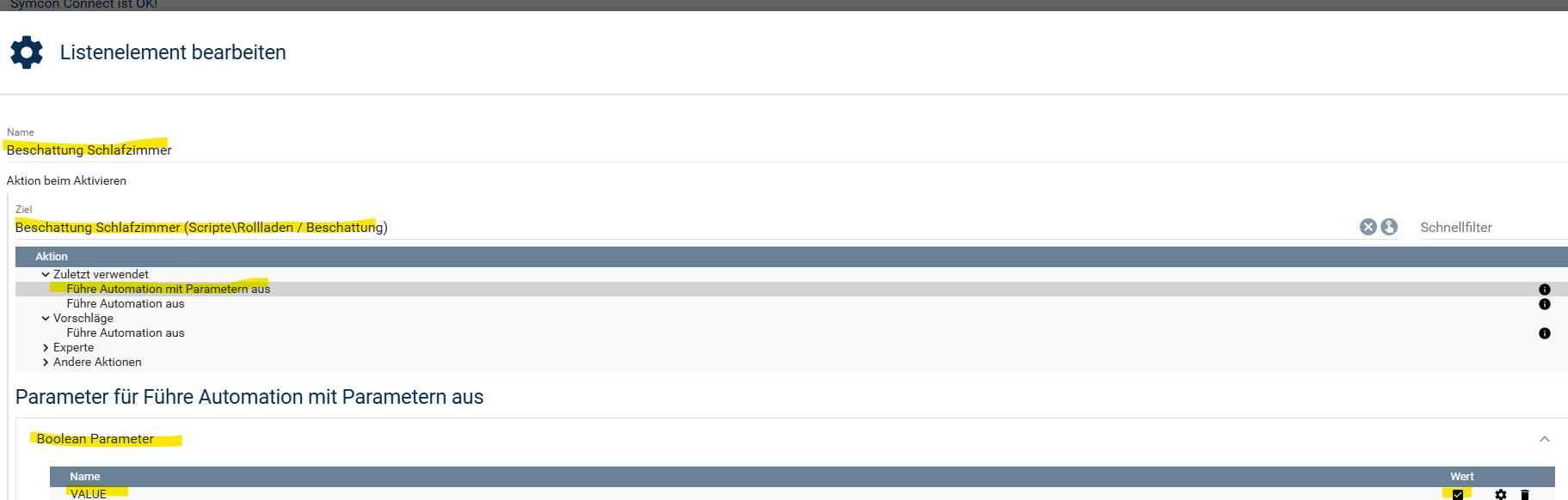

Ich habe jetzt selber eine Möglichkeit gefunden, übergibt man als Parameter String “SENDER” den Wert “VoiceControl” kann man wieder über $_IPS[‚SENDER‘] abfragen…
