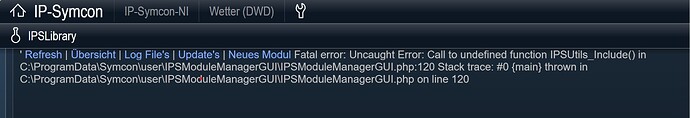

Beim Aufruf des Webfront erhalte ich auch nach Neustart des Systems weiterhin die Fehlermeldung:
„Fatal error: Uncaught function IPSUtils_Include() in C:.…\user\IPSModuleManageGUI\IPSModuleManagerGUI.php: 120 Stack trace: #0 {main} thrown in C:.…\user\IPSModuleManageGUI\IPSModuleManagerGUI.php on line 120“

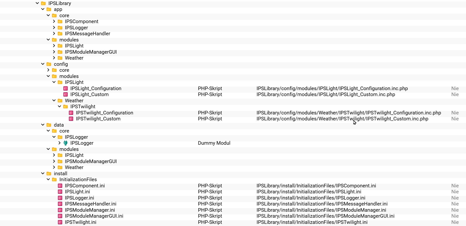

Welche Module der IPSLibrary nutzt du denn?

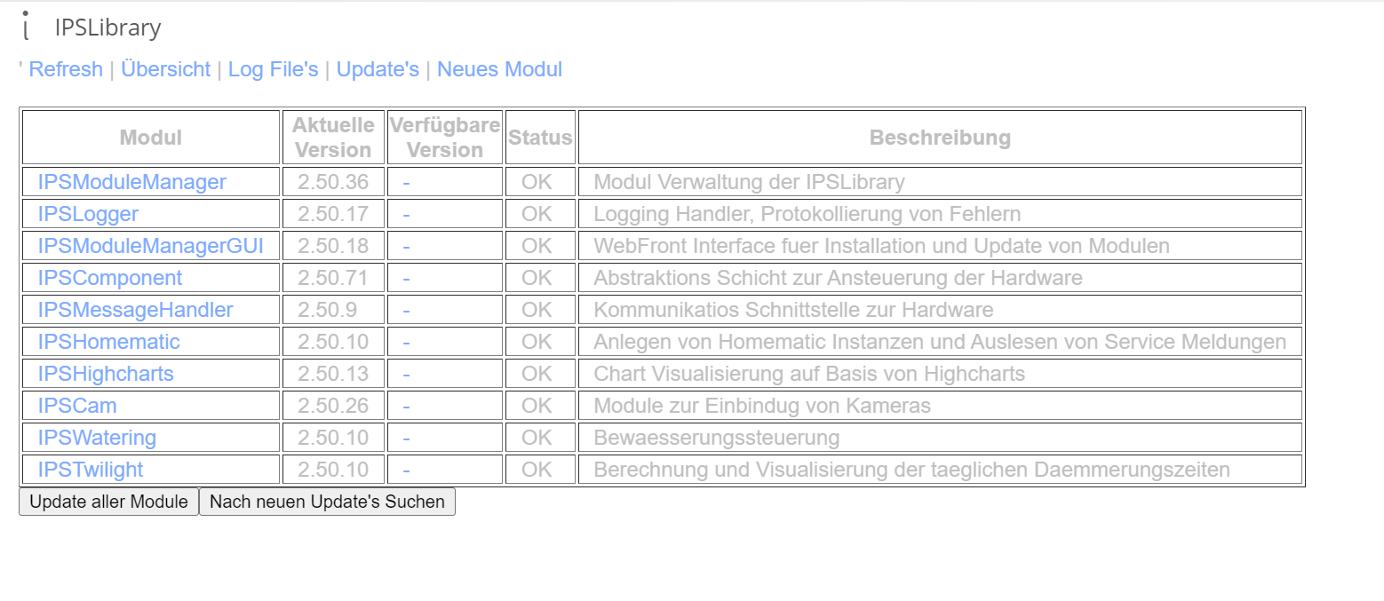

So oder so ähnlich könnte es bei dir aussehen:
Hallo bumass,
die von Dir gezeigte Ansicht bekomme ich nicht mehr angezeigt.
Aber ich bin mir recht sicher, dass ich einige der Module in Version 2.50.x aktiv hatte.

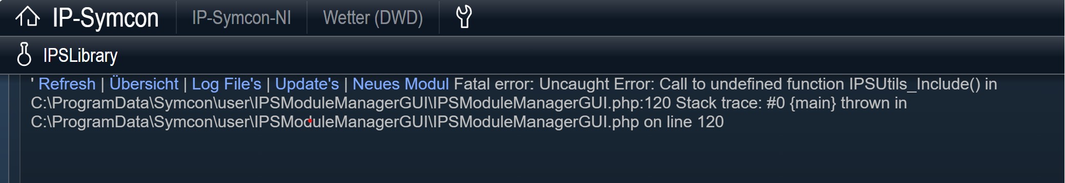

Jetzt sehe ich nur noch das
Ok. Es wird die IPSUtils_include() nicht mehr gefunden.

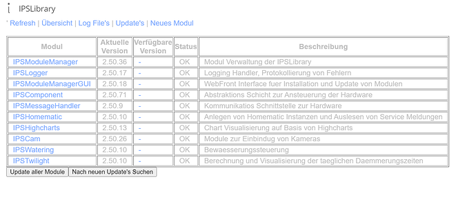

Was sich geändert hat ist, dass jetzt wieder die zwei „Register“ Logging und Log Settings zu sehen sind.

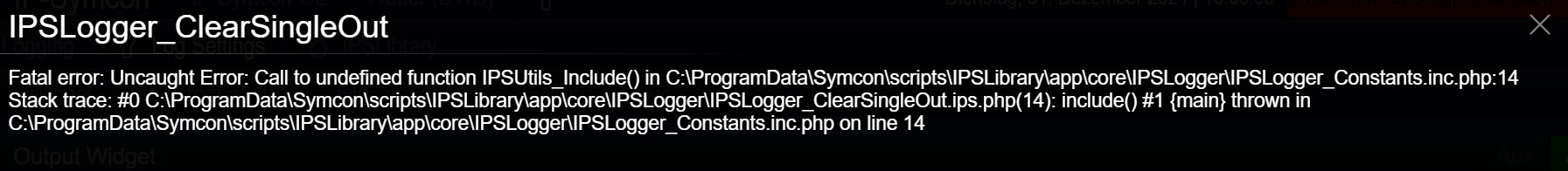

Wenn ich jetzt in den LogSettings einen „Schalter“ umlege/verändere, dann bekommen ich wieder eine neue Fehlermeldung:
Wie sieht es da bei dir aus?
