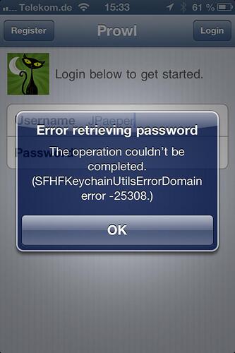

Vorher war es ja in diversen Skripten verteilt. Nun kann es Zufall sein, aber des iPhone meldet nun ab und zu, dass es mein Passwort benötigt, erst nach der Eingabe wird die Nachricht angezeigt. Prinzipiell scheint also alles in Ordnung zu sein, aber woran kann das liegen?
Nun, hier sind drei iPhones und ein iPad angemeldet - alle über den gleichen Account. Bisher hat das noch keine Probleme bereitet.
Nur auf einem Gerät ist Prowl installiert, in der Konstellation hat das bisher auch immer funktioniert. Stutzig macht mich ja lediglich nur, dass es jetzt - ab und zu (aktuell bekomme ich die Fehlermeldung gerade nicht provoziert) - zu dieser Fehlermeldung kommt. Da das „Umstricken“ meine Skripte und die zeitweisen Fehlermeldungen jetzt gerade zusammenkommen ist schon sehr komisch - könnte ja aber auch Zufall sein…

Nachtrag: Jetzt trat der Fehler wieder auf.
Aufruf der Funktion durch:
Den Fehler mit dem Passwort hatten wohl auch einige andere (ist dort auch im Prowl-Forum ein Thema gewesen), wie der eine oder andere vielleicht schon gemerkt hat, gab es heute ein Update, u.a. auch genau wegen diesem Fehler…
