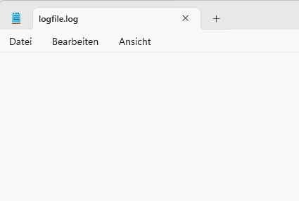

Hallo heute morgen habe ich nach einem Update der Version 7.2 auf 8.1 leider einige Probleme. Das Update wurde durchgeführt, aber leider schlägt nach dem Update das starten der Applikation fehl:
Im Logfile sind keine Daten enthalten.
Was kann ich tun um mich der Problemlösung anzunähern
Das Tray Icon ist grau hinterlegt und zeigt damit ja an, das der Service nicht gestartet werden kann.
Ich hab dir mal ein PM gesendet. Ich würde mir das mal ansehen. Ist bisher neu :slight_smile:
Ein Update vom VC Redist x64 hat geholfen. Ich schaue mal warum der Installer da nicht alleine aufpasst.
