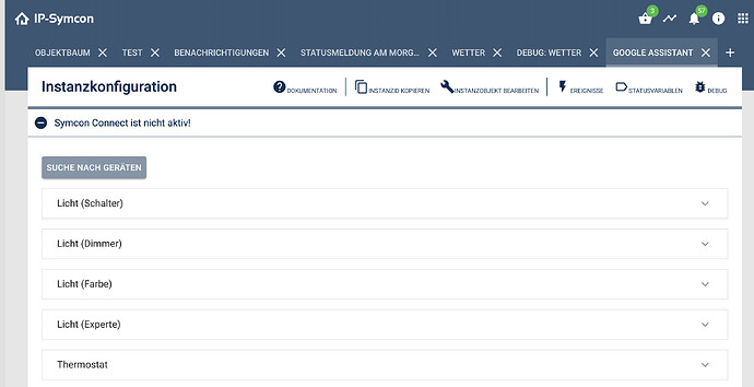

Wenn ich das Google Assistent Modul versuche einzuschalten, meldet dieses dass Symcon Connect nicht aktiv ist. Das ist aber nicht der Fall, der Fernzugriff klappt problemlos. Habe ich was falsch eingestellt oder läuft das Modul nicht in dieser Version?
