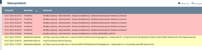

Huawei Wechselrichter (Modbus Fragen)
Hast du den Timeout eingestellt? Der Dongle ist da ziemlich empfindlich…

Bei mir hat das Script wie folgt ausgesehen, welches man einmalig ausführen musste (zumindest in der 7.2. Vermutlich dann in der 8.0 nicht mehr nötig per Script…):
// muss nur einmal ausgeführt werden; in 8.0 sollte diese Einstellung auch via Eigenschaften-Seite einstellbar sein
IPS_SetProperty(23736, "TimeoutTime", 30);
IPS_ApplyChanges(23736);
IPS_SetProperty(48263, "TimeoutTime", 30);
IPS_ApplyChanges(48263);
IPS_SetProperty(13255, "TimeoutTime", 30);
IPS_ApplyChanges(13255);
Es sind die Einstellungen bei den Modbus-Gateways von Dongle und Master (resp. auch der Slave WR bei mir). Ganz weg bekommt man die Fehler nicht… zumindest habe ich es nicht geschafft. Erhalte nur noch so 6 Stk pro Tag; immer um die gleiche Zeit.
Die Fehlermeldung „ILLEGAL_RESPONSE_LENGTH“ erhalte ich aber nie.
