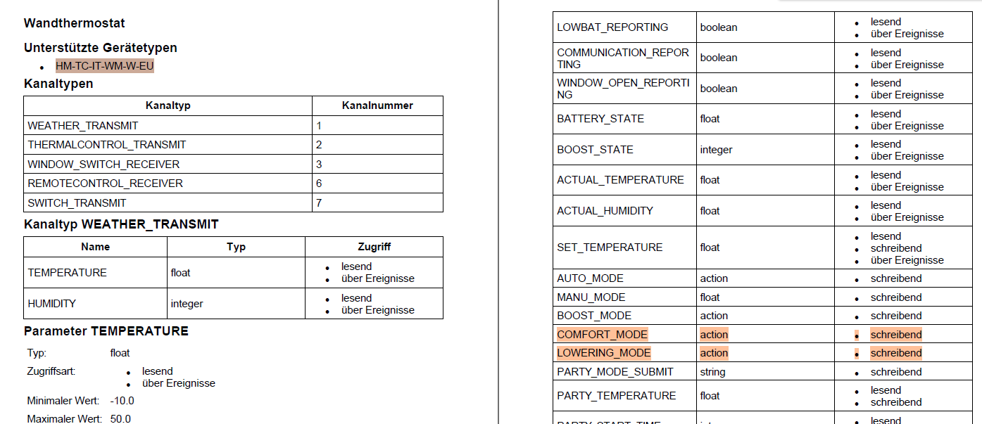

Bei Homematic muss man selber in den Datenpunklisten nachschauen und dann findet man die Datenpunkte LOWERING_MODE und COMFORT_MODE.
Die können entweder mit dem Befehl HM_WriteValueBoolean aktiviert werden,
HM_WriteValueBoolean(42035, "COMFORT_MODE", true);

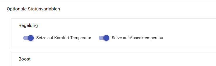

Oder du installierst das Modul hier in der Beta und da hast du dann zwei Variablen dafür:

Das sind ACTION Datenpunkte und somit nur schreibend per HM_WriteVaule.. anzusprechen.
Darum mein Hinweise.. Datenpunktliste lesen:

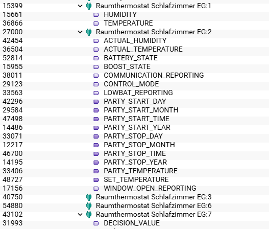

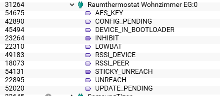

Prima soweit. Wirklich brauchen wirst du nur Kanal 0 für die Batterie und Kanal 2 für das Anzeigen/Setzen der Parameter.
Die anderen empfehle ich zu löschen um es übersichtlicher zu halten.
Unter den Instanzen findest du in Symcon alle Datenpunkte, die auch als Lesend in der Dokumentation von Homematic gekennzeichnet sind.
Wenn du nun in der Doku dein Device HM-TC-IT-WM-W-EU suchst dann kommst du zu der Beschreibung aller Datenpunkte und findest die gesuchten im Kanal THERMALCONTROL_TRANSMIT (2)
Und jetzt kommen wir zum Punkt ![]()
Beide sind nur als „schreibend“, nicht aber als „lesend“ beschrieben. Daher tauchen sie als Statusvariablen nicht auf, können aber mit
geschrieben werden. Das ist der direkte Weg.
Um es für den Anwender einfacher zu gestalten, gibt im Modul Store das Modul „Homematic Extended“.

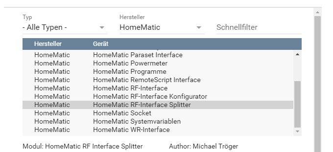

erstmal vielen Dank für die Geduld die Ihr mit mir aufbringen müsst. Aber das hat auch geholfen. Ich habe den im Store nicht gefunden, weil ich den schon Installiert hatte. Der stand somit unter den installierten, die bei der Suche nicht berücksichtigt werden. Ich bin den Store schon mal durchgegangen und hatte einiges daraus installiert, wo ich der Meinung war, dass ich das mal gebrauchen könnte. Doch jetzt kommt der Haken. Ich finde das in meinem Objektbaum nicht wieder? Worunter steht das denn?
Gerne hätte ich mir das mit den Datenpunkten in der “Dokumentation von Homematic” angeschaut. Doch mein Internet sagt, “Seite nicht gefunden”![]()
Der Store ist Bestandteil von Symcon, da muss man nix installieren ![]()
Das ist natürlich ungünstig, weil die Konsole ja nach der Installation fragt was sie machen soll… Neue Konfigurator Instanz anlegen oder neue Discovery oder Geräte Instanz.
Außerdem musst du im Store bei dem Homematic Extended Modul noch auf den Beta Kanal wechseln.
Je nach Modul kommt da was anderes, weil die Module ja unterschiedliche Funktionen mitbringen.
Benutze oben rechts den Schnellfilter um z.B. nach Homematic zu filtern.
Vielleicht hast du auch keine Instanz angelegt, dann musst du das noch machen.
Wie das geht, steht eigentlich in jeder Doku vom Modul und in der Doku von Symcon.

Habe alles gefunden. Ich habe bereits eine Instanz angelegt. Die nennt sich so, wie in der Doku gezeigt.
HomeMatic RF-Interface Splitter. Wie ich das seinerzeit angelegt habe, kann ich natürlich nicht sagen. Somit stellt sich die Frage, geht das dann jetzt überhaupt? Oder was muss ich machen, dass das funktioniert? Auch ob das BETA ist? Kann ich das löschen und neu Installieren? Oder geht mir dann was verloren? Ich habe das so verstanden als ob das mit dem HomeMatik Konfigurator verknüpft ist. Oder bin ich da jetzt auch schon wieder fehlgeleitet?
Super Danke, habe alles gefunden. Auch die Datenpunkte von meinem Raumthermostat.![]()
