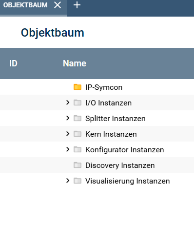

Der Symcon Baum ist immer noch leer……

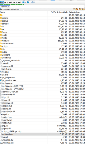

So sieht mein Ordner auswo Symcon drin ist.
Aber beim starten von Symcon ist der Objectbaum leer:

Falscher Ordner, du musst in der Serverdaten Ordner, bist in deinem Screenshot aber im Serverpfad Ordner…
Genau, es muss lauten wie in der Ausgangsfrage richtig zitiert:
Das einfach im Explorer in die Adresszeile kopieren, dann kommt man in diesen versteckten Pfad.
Edit: nimm wirklich den Explorer und nicht deinen alternativen Dateimanager, weil man den versteckten Pad dort vermutlich nicht sieht. Einfach im Explorer in die Adresszeile eingegeben/ kopieren!
