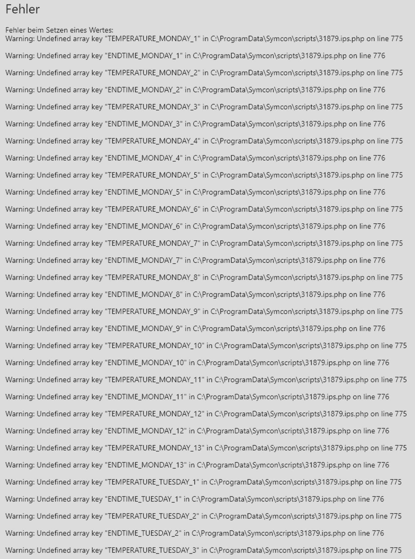

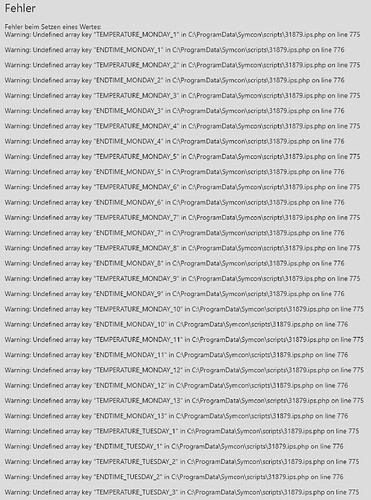

Ich verzweifle!
Im Skript ist ein „s“ zu viel → // INSTALLATION
if ($_IPS[‚SENDER‘]==‚Executes‘) {
Aber bekomme beim lesen diese Fehler:
Danke, mach ich immer wenn ich was teste :slight_smile:
Was für ein Thermostat hast Du nun eigentlich?
HM-TC-IT-WM-W-EU und als Steller HM-CC-RT-DN
Das Auslesen hatte ja gestern noch funktioniert :rofl:
Durch unterschiedliche Konfigurationswerte stimmen meine Zeilennummern wahrscheinlich mit Deinen nicht überein. Kannst mal Zeile 775 und 776 zeigen!
                        $thisTemp 	= $params[$keyTemp];
                        $thisTO 		= $params[$keyTO];
