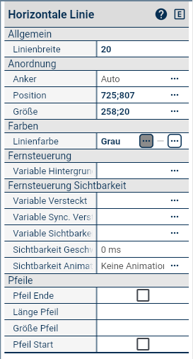

ich bin im allgemeinen Teil der Doku zu IPSView auf die Gruppe: Fernsteuerung Layout gestoßen (Die Properties). Allerdings habe ich diese Properties bei keinem Steuerelement gefunden. Ich hatte gehofft, dass ich mit diesen Eigenschaften die Position und Größe von Elementen dynamisch anpassen kann. Wo finde ich diese bei den einzelnen Steuerelementen? Grüße
Du musst vermutlich einfach die „Experten / Remote“ Eigenschaften aktivieren, die sind normalerweise ausgeblendet, da es sonst zu unübersichtlich wird :wink:
Die Fernsteuerungs-Eigenschaften (Das E oben rechts) habe ich aktiviert und die Sichtbarkeit etc. kann ich einstellen. Mir geht es darum Position und Größe von Elementen dynamisch einzustellen/fernzusteuern. Diese Einstellungen aus der allgemeinen Doku habe ich bei keinem Element gefunden.
