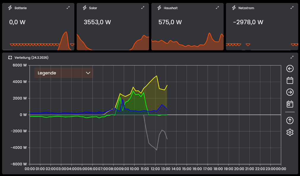

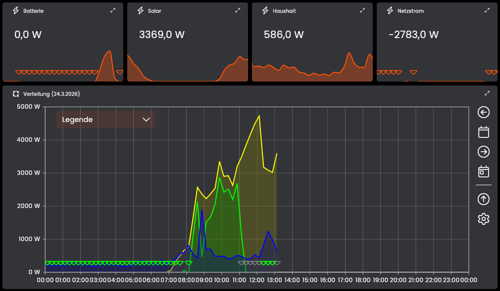

Ausgangspunkt ist folgende Darstellung von 4 Float-Variablen mit vormals identischen Leagacy-Profil (~Watt) und jetzt konvertierter Wertanzeige. Einmal als einzelne Variable und dann zusammen in einem gemeinsamen Diagramm(Chart).
Zusammen mit @bumaas haben wir dann herausgefunden das durch die Aktivierung der dynamischen Sakalierung die Darstellung so unterschiedlich ist …
Leider kann man die Dynamische Skalierung für die Kachel gar nicht aktivieren (Vorschau) und demendsprechend sehen sie auch so aus wie sie aussehen (nicht schön und unbrauchbar).
Es gibt einen ähnlichen Thread (https://community.symcon.de/t/neue-graphen/138584/121?u=bumaas) wo @bumaas das sogar schon aufgezeigt hat.
Ich (und bumas auch) gehen/gingen davon aus das wenn bei Min und Max gleich 0 drin steht die Grenzen nicht berücksichtigt werden. Aber das ist leider nicht so - das Minimum wird als Nulllinie verwendet, aber das Max wird dann nicht mehr berücksichtigt. Was aus unserer Sicht nicht logisch ist. Unsere Meinung nach sollte bei MIN = MAX automatisch die „dynamische“ Skalierung genutzt werden. Bei vielen Variablen kann ich gar nicht genau sagen was der min und was der max Wert ist. Natürlich kann man PI*Fensterkreuz das schon eingrenzen, aber warum?

Min = Max = Wert ist drin ist tatsächlich seit einigen Jahren schon der Standard. Da sehe ich also kein Problempotential beim Upgrade zur 9.0. Würden wir das streichen, würde das auch viele Balkengraphen kaputt machen. Stell dir vor, dein Hausverbrauch schwankt zwischen 10 und 10,1 kWh am Tag. Wenn du dann den Graphen mit Nulllinie hast, dann sind alle Balken nahezu gleich groß (aktueller Stand). Wenn ich die Nulllinie rausnehmen würde hätte ich visuell intensive Schwankungen mit unten 10 kWh und oben 10,1 kWh. Das ist natürlich auch korrekt, ist meiner Meinung nach aber definitiv eher verwirrend.

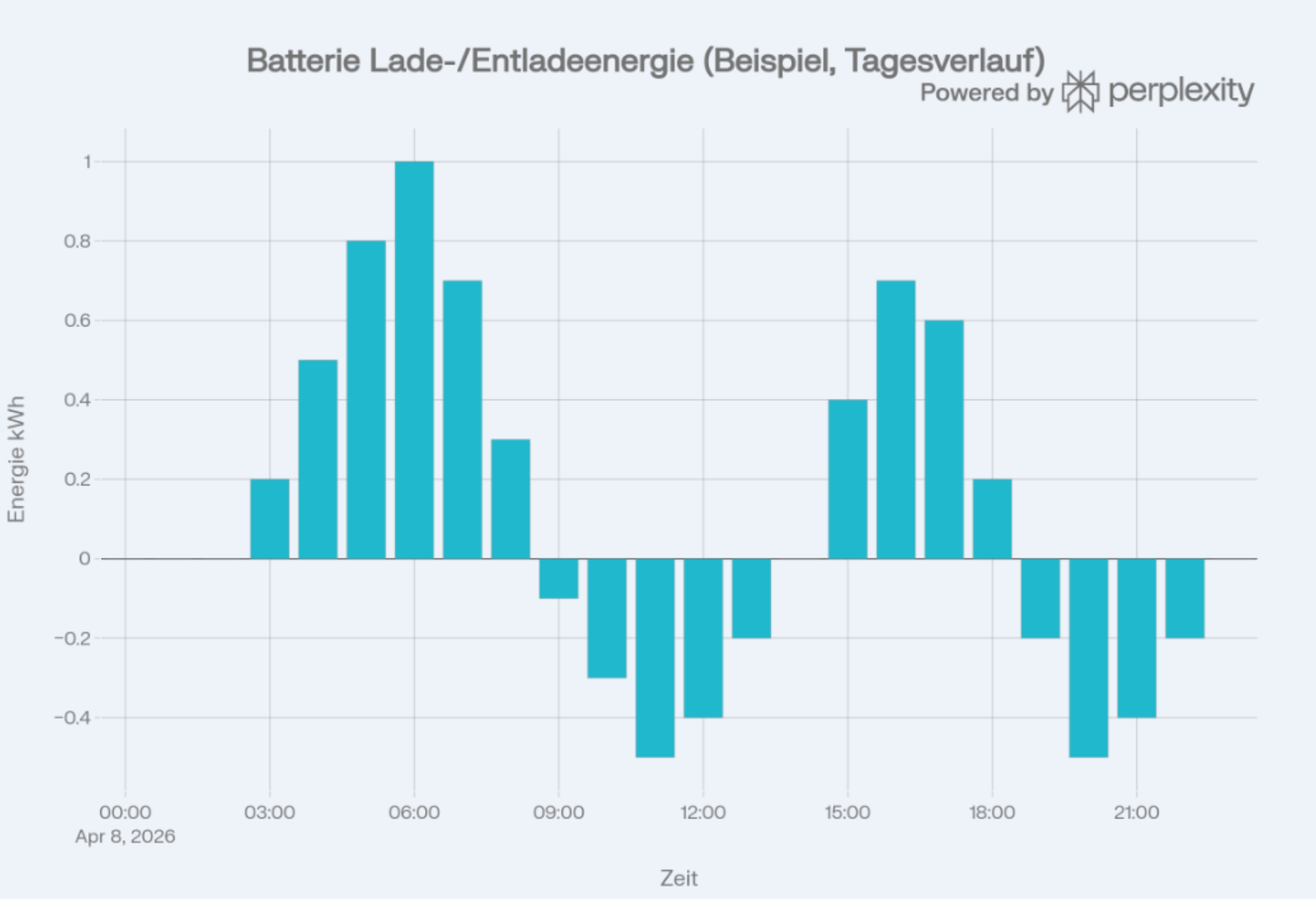

Eigentlich schade. Ich hatte daran gedacht, den Lade-/und Entladeverlauf unserer Batterie als Säulendiagramm einer Zählervariablen darzustellen:
Da wäre es schön, wenn man auch negative Zählerdifferenzen darstellen könnte.
Dafür gäbe es bestimmt noch weitere Anwendungsmöglichkeiten.
Gut möglich, das wäre dann aber eher ein neuer Aggregationstyp. Das im Nachhinein für Zähler anzupassen wäre ja fatal für existierende Systeme.

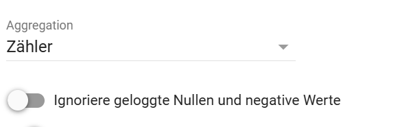

Ich dachte auch eher an eine Zusatzoption „Ignoriere negative Zählerdifferenzen“, die für bestehende Zähler auf „true“ steht.
