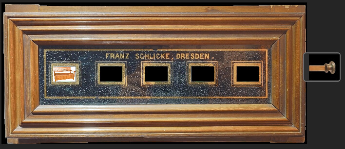

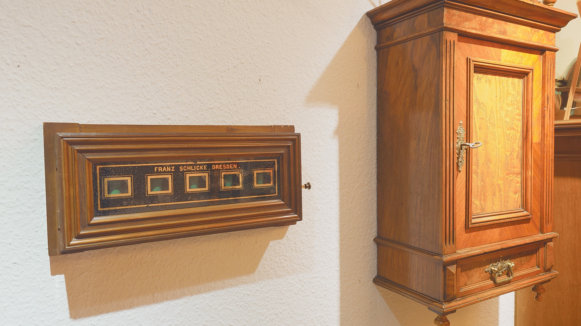

Also eine Gesindeuhr gab es früher in Herrschaftshäusern, sie diente dem Rufen von Dienstboten. Sie hingen also dort wo sich die Dienstboten aufhielten. In den Räumen des Hauses gab es dann Taster mit denen Das Personal gerufen werden konnte.
Bei uns hängt die Gesindeuhr am Eingang des Hauses und wird etwas anders genutzt.

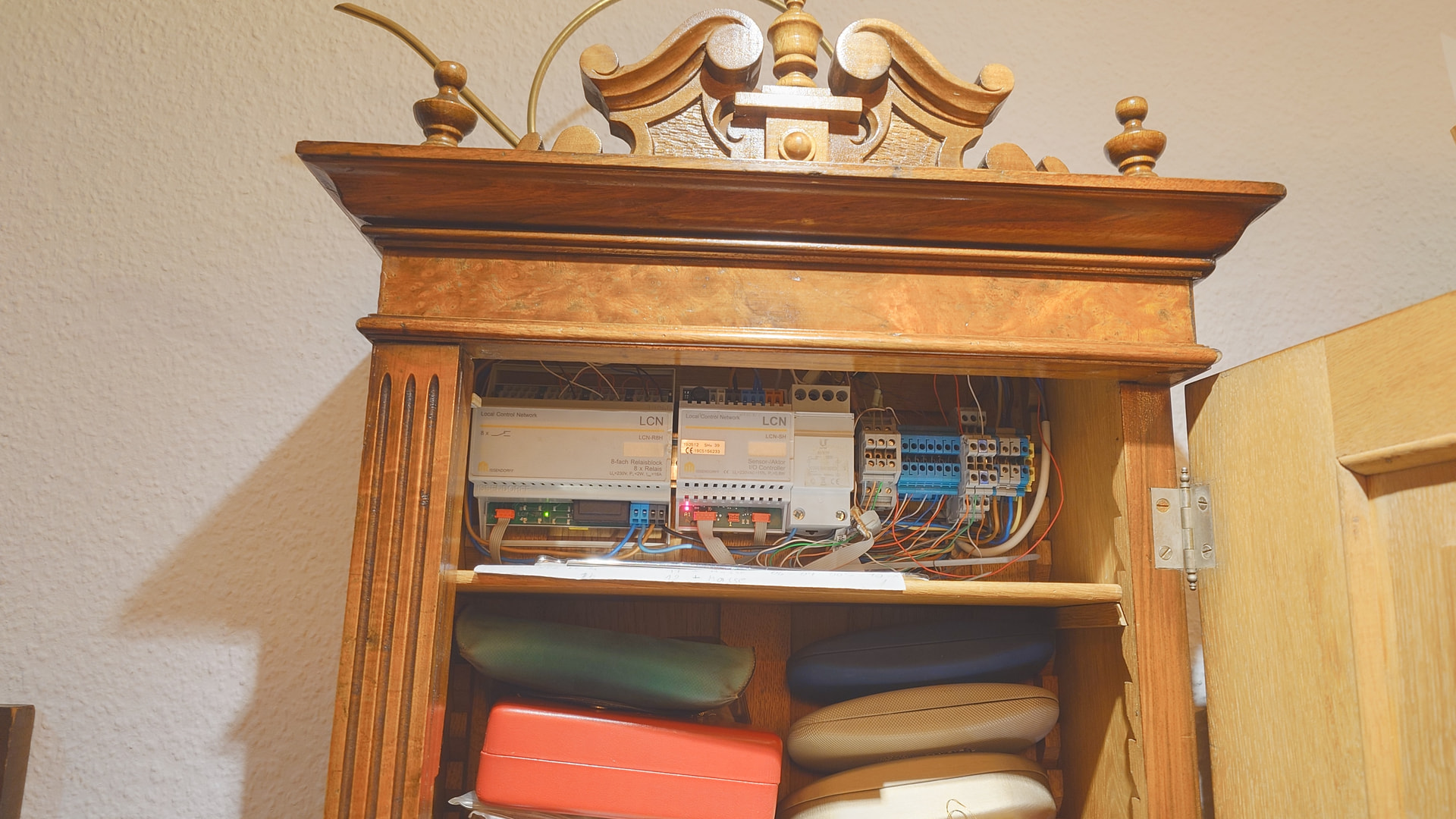

Im Schränkchen daneben ist etwas Elektronik untergebracht:

Ein Kanal überwacht z.B. die Truhenbank vor dem Haus, welche als Ablage für die Paketbooten dient. Auch wenn man diese Funktionen heute alle im IPS realisieren kann, war es eher eine Spielerei von mir. Außerdem passt die Uhr gut in unseren Gründerzeitstiel des Hauses. Weitere Kanäle sind die Klingel, der Briefkasten oder eine Lichtschranke…

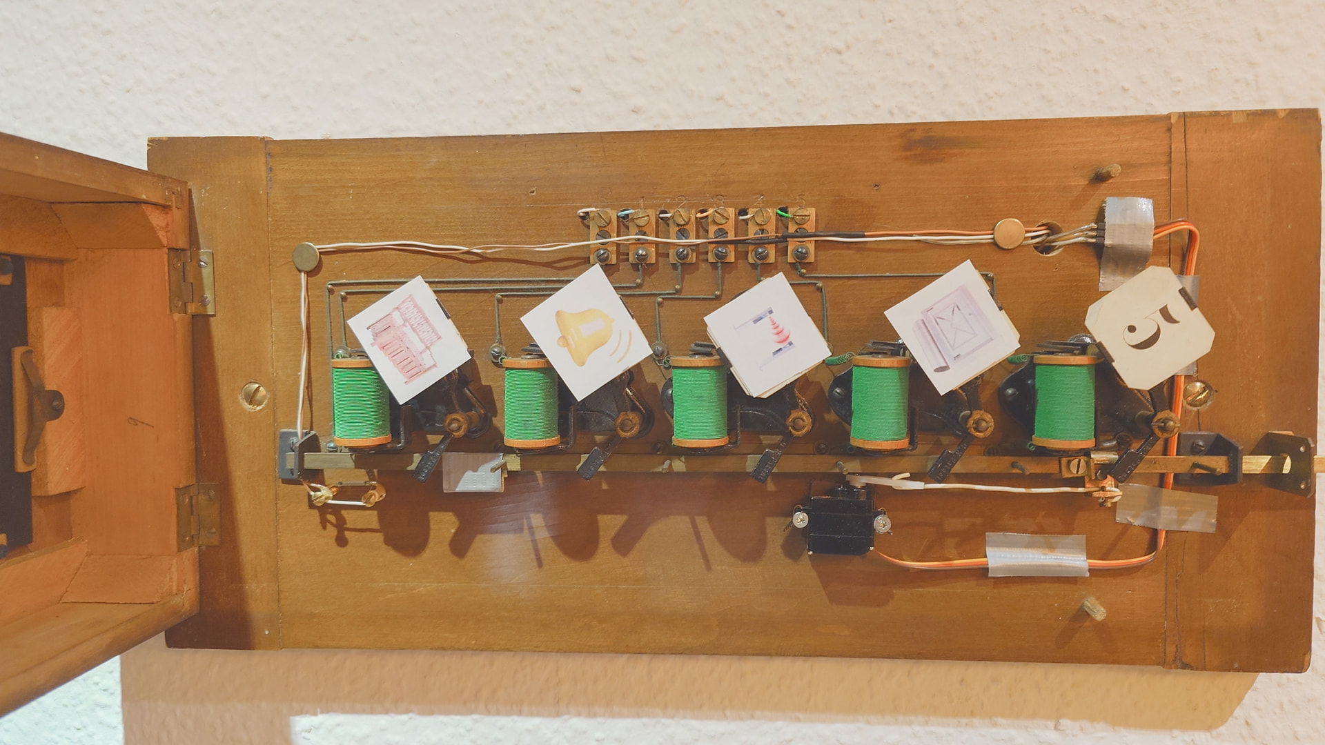

Wird jetzt ein Kanal angeregt (Kontakt => LCN => Relais => Magnetfalle in der Gesindeuhr, fällt die entsprechende Klappe in der Uhr und im passenden Fenster wir ein Bild sichtbar.
In die Uhr habe ich noch einen Servomotor und einen Kontakt eingebaut, so dass auch alles aus dem IPS bedient und angezeigt werden kann.
