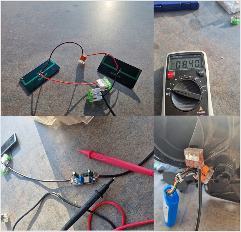

leider kann ich dir nicht sagen, ob es funktioniert, da ich glaube (aber nicht ganz sicher bin) dass die Elektronik von meinem Aquacontour kaputt ist. Was ich sage kann ist, dass die Solarzellen mit dem Solarcontroller funktionieren und ich selbst in der Abendsonne (heute 18:30 Uhr) eine „Ausgangsleistung“ vom Solar-Controll an den Akku von 8,4 V messen konnte. dass habe ich als Ausgangsleistung eingestellt. Die Solarmodule haben über 10 V geliefert. Der Akku lädt auch.
Ich schließe den Ausgang (8,4 V) mit dem Akku und den Kabeln vom Aquacontour zusammen, da ich davon ausgehe, dass die 8,4 V sowohl den Akku laden, als auch das Gerät mit Strom versorgen. Ggf. liegt dort der Fehler. Leider reagiert die Elektronik vom Aquacontour nicht. Vielleicht hat noch jemand eine Idee woran es liegen kann.
