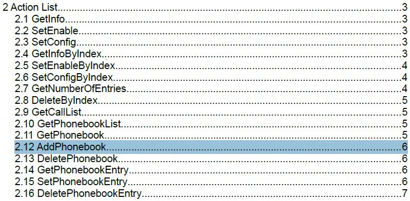

Das geht nicht, es gibt nur SetPhonebookEntry und dann musst du jeden Eintrag einzeln in das zuvor neu erstellte Telefonbuch schreiben.
Hallo Michael,
danke für die Antwort - aber ich muss da doch noch einmal - zu meiner Beruhigung - nachfragen:
Woran kann man den ableiten welche der von AVM aufgeführten actions gar nicht gehen?
Für den interssierten Laien ist das ja nicht ersichtlich - oder ich habe das aus der schauderlich dünnen Beschreibung von AVM nicht ablesen können. Hast Du da eine bessere Doku bzw. „Insiderwissen“?
Volker
AddPhonebook funktioniert.
Es erzeugt ein neues leeres Telefonbuch mit dem übergeben Namen.
Aber es gibt keine Möglichkeit des Uploads.
