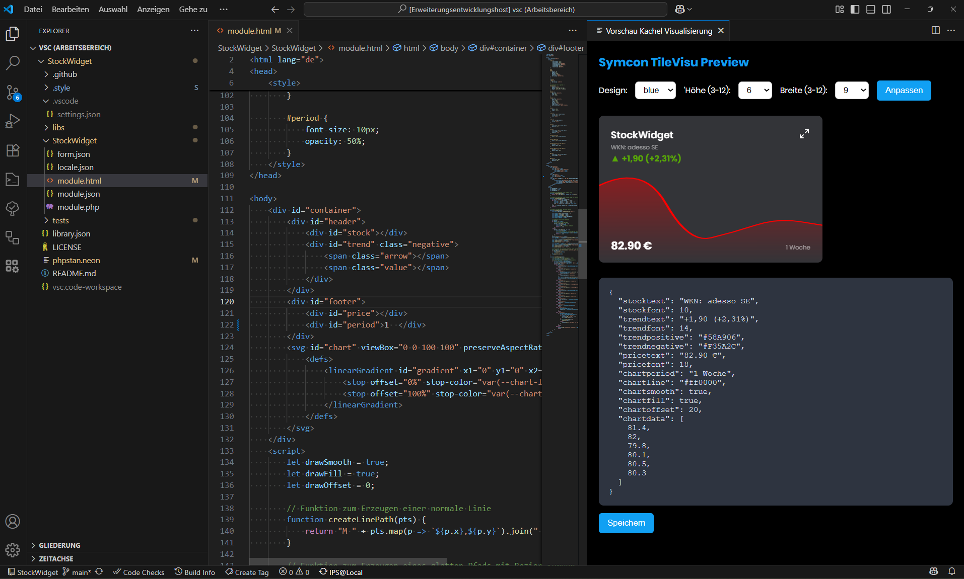

Ich habe eine Erweiterung für Visual Studio Code geschrieben, welche zur Unterstützung bei der Erstellung von forms.json Dateien für Symcon Module unterstützt. Sie ist noch relativ „dumm“, aber bietet schon alle Konfigurationselemente die Symcon bietet.
Hier mal ein Screenshot:

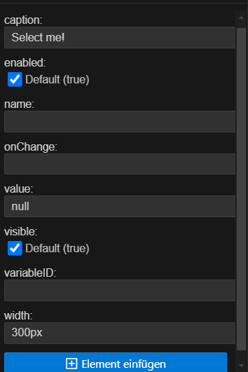

Hier noch ein Bild von den Eigenschaften für Label:
  • es zeigt alle Eigenschaften so an wie sie von Symcn als Default gesetzt werden

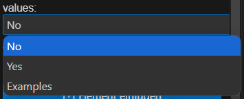

  • bei komplexeren Elementen kann man auswählen ob Beispieldaten eingesetzt werden sollen (z.B. bei List usw.)

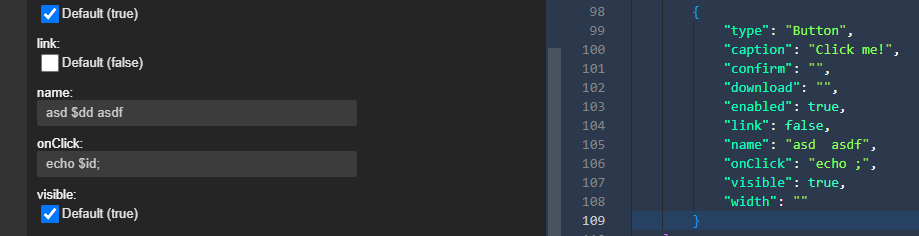

  • er kopiert alle Attribute in die forms.json (was manchmal nervig ist)
  • aber derzeit muss man dann alles rauslöschen was man nicht braucht (besser als andersherum :smiley: )

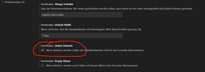

  • NEW: Setting Transfer empty values to include fields with empty values when inserting form elements.
  • NEW: Setting Delete default values to exclude fields with default values when inserting elements.
  • NEW: Setting Overwrite default width to override the default width with a custom value (px or %).
  • NEW: Setting Write mandatory keys to always include specific parameter keys, even if they are empty or match the default (comma-separated list).
  • FIX: Added title and description fields to all configuration options to improve clarity in the VS Code settings UI.
