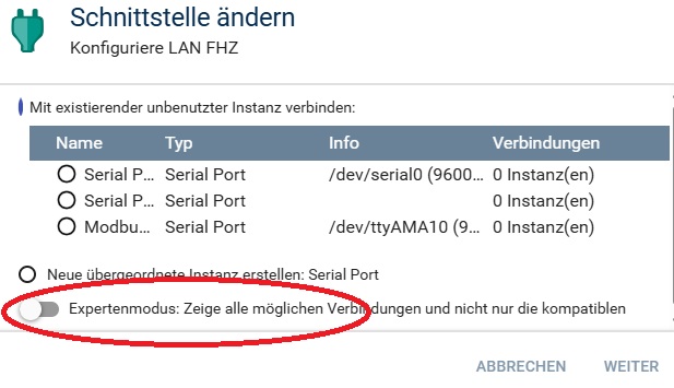

Leider bin ich keine Hilfe, das ist mit der Version 9 gekommen. Diese Meldung habe ich jetzt auch, bei einer installierten mit Xport-FHZ1000 :
slight_smile:
Im Änderungsfenster sind nur COM-Port gelistet.

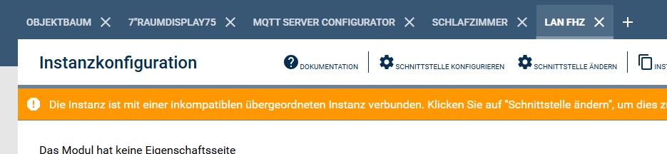

Funktioniert es denn noch? Dann wäre es ja nur ein “Bug” der Version 9, die nur die Option auf den Client-Socket nicht mehr für die FHZ Instanz vorsieht aber dennoch die Kommunikation mit dem Client Socket erlaubt.
Danke auf jeden Fall für den Screenshot.
Du müsstest in der aktuellsten 9er Version eine Checkbox haben, dass du alle möglichen Verbindungen dir anzeigen lassen willst.
Jo, funktionierte immer noch, meine Verbindung.
Was paresy meint ist der Haken Expertenmodus:
Vielen Dank, manchmal übersieht man die einfachsten Dinge :slight_smile:
