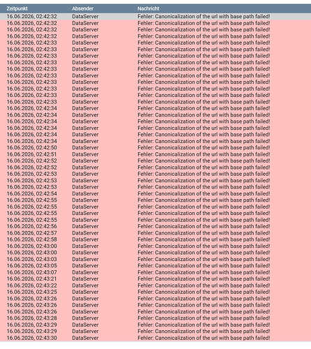

Ab und an kommt diese Fehlermeldung:
Ich kann sie nicht zurordnen.
Weiß wer was das ist und wer der Verursacher ist?
danke+lg

Was geht auf wenn du doppelklickst?
Leider nichts.
Das war natürlich mein erster Ansatz ![]()

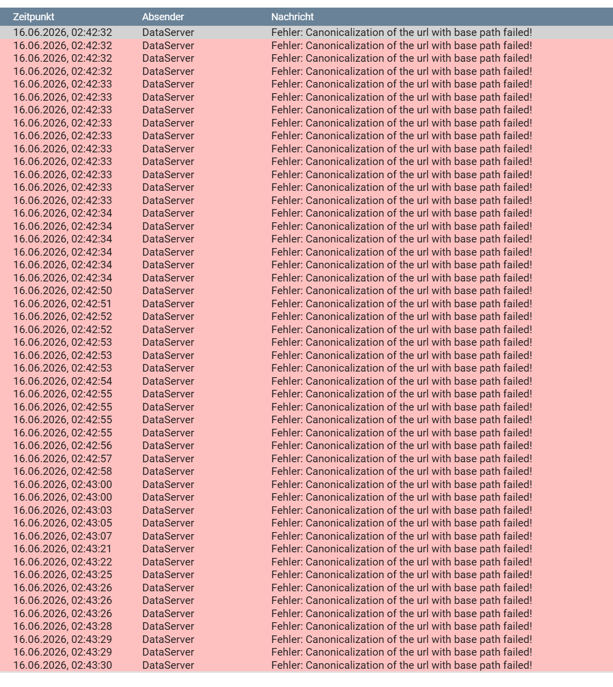

Sehr merkwürdig. In der Nacht kam es bei mir im Zeitraum von 2:42:32 und 2:45:54 ebenfalls zu ca. 100 Fehlermeldungen:
Die Meldungen sehe ich heute zum ersten Mal. Es wäre vielleicht hilfreich, wenn auch die url und der base path mit ausgegeben würden.
Im Prinzip kann das passieren, wenn eine Anfrage eine relative URL enthält. Damit will der Gegenüber aus dem Pfad vom Symcon Webbrowser ausbrechen und wir lassen ihn aber nicht. Wenn ihr die Logs im WebServer aktiv habt, könnt ihr auch schauen, welche exakte Anfrage die ausgelöst hat zu der Uhrzeit. Sollte das öfters passieren, würde ich die Fehlermeldung aber anders gestalten, sodass diese nicht euer Log flutet.

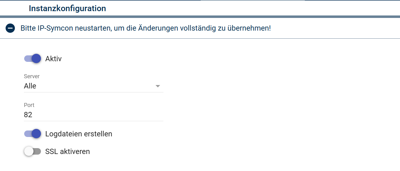

Ich habe die Webserver-Instanz ja gar nicht aktiviert ???
@bumaas Vermutlich ist es eher der interne Server und dann über den Connect Dienst. Du willst den Spezialschalter ServerLogging aktivieren.
PS: Es sei denn du spielst aktuell lokal im Netzwerk mit irgendwelchen Pentesting Tools rum.
Alles klar, habe ich jetzt zusätzlich aktiviert
