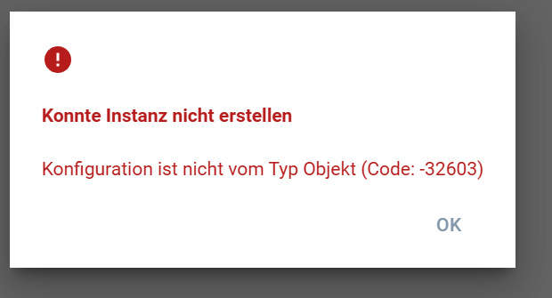

Ich habe ein Discovery Modul, über das bei gefundenen Geräten der Anwender Konfigurator Instanzen erstellen können soll.
Hier kommt es zum Fehler
Woran könnte es liegen, bzw. in welcher Richtung müsste ich anfangen zu suchen?
  • Das manuelle Anlegen des Konfigurators klappt, aber nicht aus der Discovery Instanz heraus.
  • An der Form des Konfigurators kann es auch nicht liegen, denn selbst bei einer Minimalform
   "elements":[],
   "actions":[]
kommt der Fehler.
  • Ist der Konfigurator manuell angelegt worden, dann wird er auch im Discovery korrekt erkannt und zugeordnet und kann darüber auch zur Konfiguration aufgerufen werden.
Dein configuration Eintrag im create ist falsch. Der muss, wie oben beschrieben, ein Objekt sein.

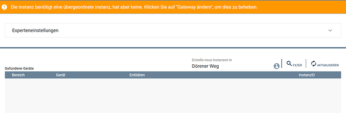

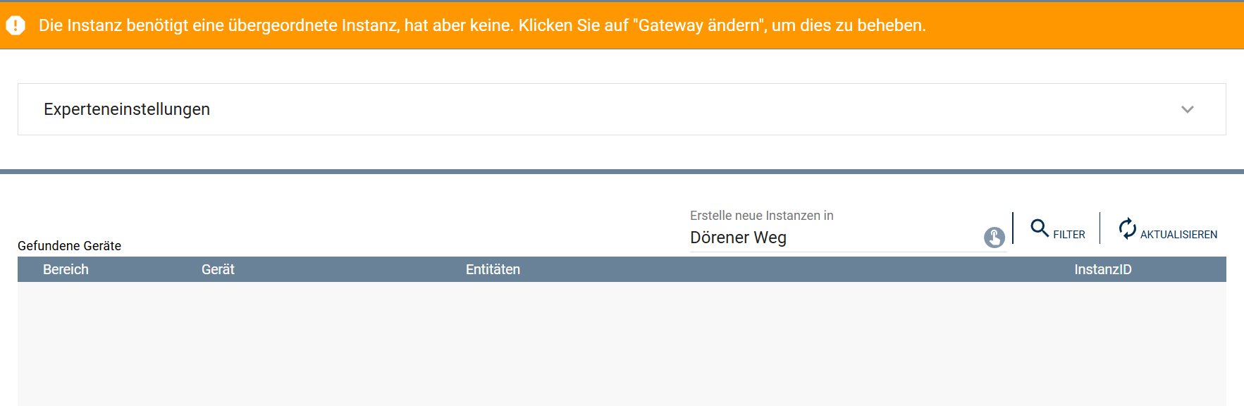

Ich bin nun einen Schritt weiter, aber es kommt noch ein Hinweis
Wo und wie müsste ich da die Kette mitgeben?
Die Instanz wird angelegt, aber ihr fehlt der Parent
Vielleicht ist es aber auch dieses Thema
Edit: die Meldung kommt auch auf einem „leeren“ System.
Siehe oben mein Code :smiley:

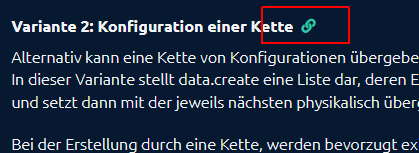

Oder halt die Doku:
Variante 2: Konfiguration einer Kette
@Pio
Der Link dort ist defekt:

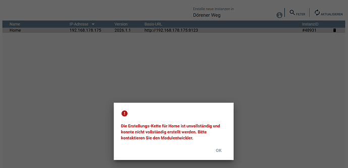

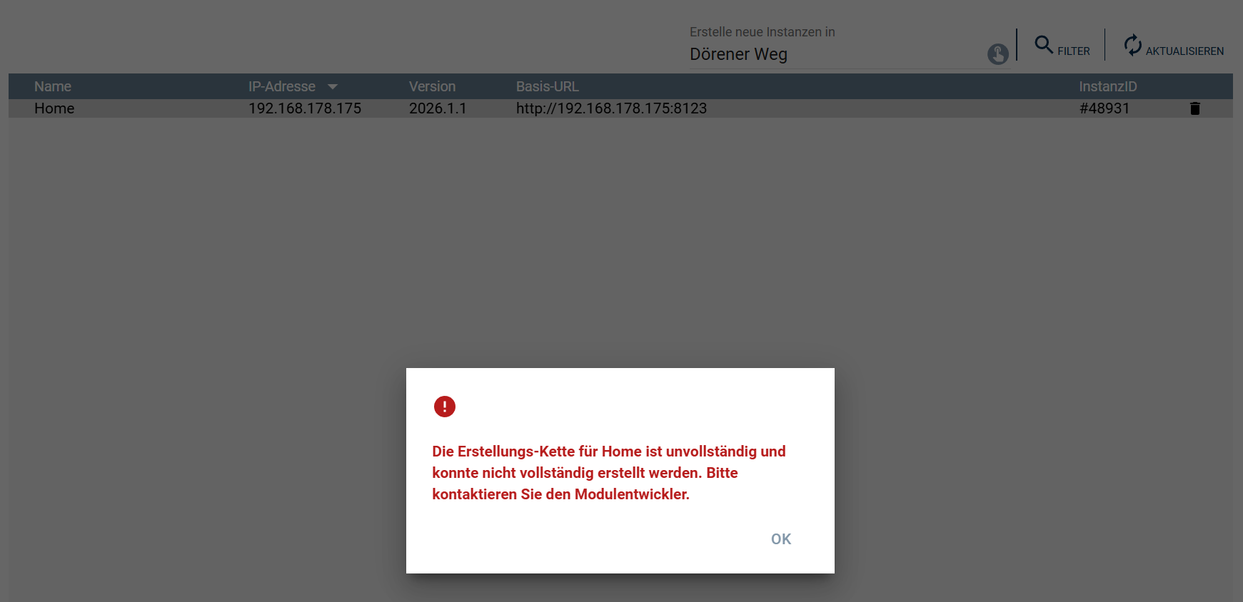

Perfekt. Inzwischen sieht es (für mich) gut aus.
Zur Kontrolle :slight_smile:
                'create'     => [
                        'moduleID'      => HAIds::MODULE_CONFIGURATOR,
                        'configuration' => new stdClass(),
                        'name'          => "Home Assistant Konfigurator"
                        'moduleID'      => HAIds::MODULE_SPLITTER,
                        'configuration' => [
                            'HAUrl' => $server['url']
                        'name'          => "Home Assistant Splitter"
                        'moduleID'      => HAIds::MODULE_MQTT_CLIENT,
                            'ClientID'          => 'to be defined',
                            'KeepAliveInterval' => 60,
                            'Subscriptions'     => json_encode([['Topic' => 'homeassistant/#', 'QoS' => 1]], JSON_THROW_ON_ERROR),
                        'name'          => "MQTT Client Home Assistant"
                        'moduleID'      => HAIds::MODULE_CLIENTSOCKET,
                            'Host' => $host,
                            'Open' => true,
                            'Port' => 8123
                        'name'          => "Client Socket Home Assistant"
