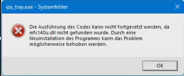

Hallo Community,
benötige eure Hilfe, seit gestern startet die ips_tray.exe nicht mehr. Was zuvor war ist, dass ich ein Windows 11 Update installiert habe.
Wie kann ich das Problem beheben? Eine Neuinstallation von IP-Symcon hat leider keine Abhilfe geschafft.

jetzt konnte ich das Problem beheben, es lag an der defekten Microsoft Visual C++ v14. Habe mir die Version von MS hier:
https://aka.ms/vc14/vc_redist.x64.exe
heruntergeladen, installiert und den Server neu gestartet.
Jetzt funktioniert auch ips_tray.exe wieder. :wink:

Hallo Daste,
ich hatte die selbe Version bei mir auch zuvor installiert. Es lässt sich jetzt leider nicht mehr rekonstruieren aber ich vermute stark, das mir das letzte Windows 11 Update vor diesem Termin die Datei beschädigt hat.
Seit dem ich die VC14 neu installiert habe, läuft alles wieder stabil.
