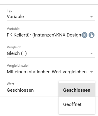

Gerade ist mir zusätzlich aufgefallen, dass die Auswahlmöglichkeit auch bei Bedingungen fehlt:
Das schlägt wahrscheinlich in die gleiche Kerbe. Aber habe ich auf jeden Fall mal mit notiert :+1:

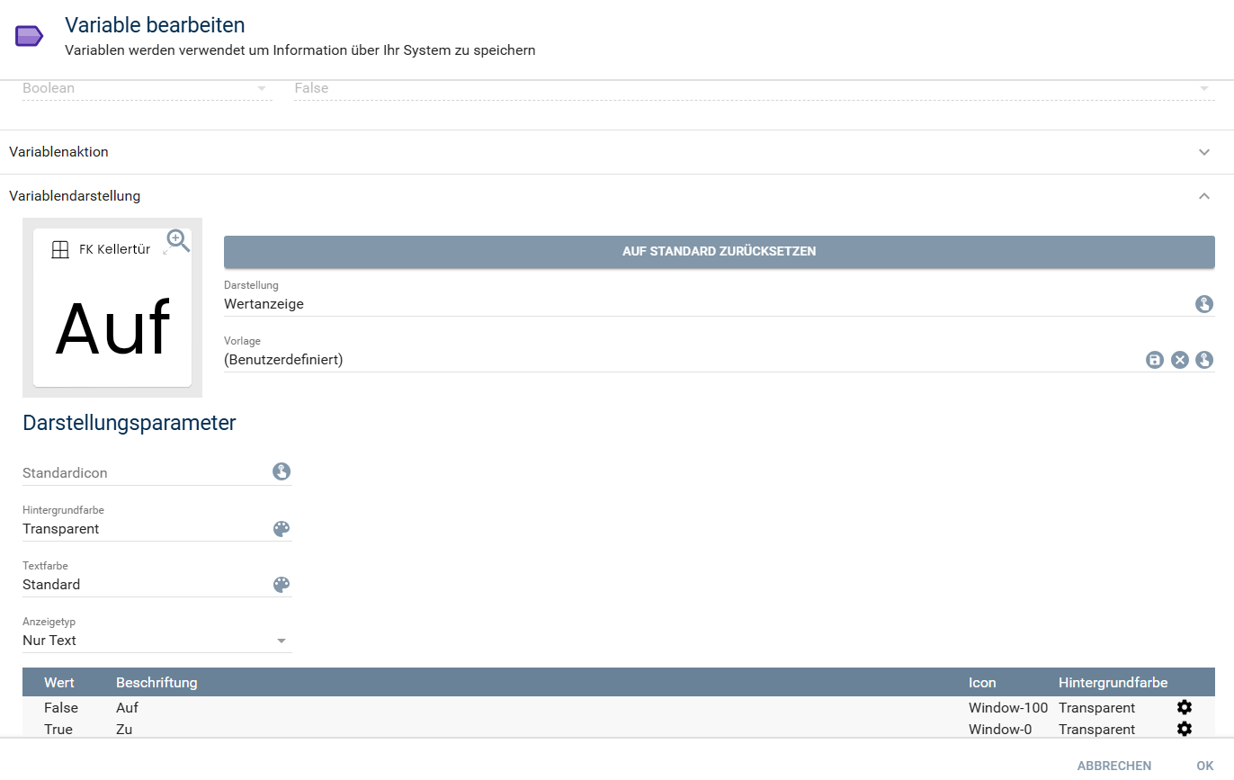

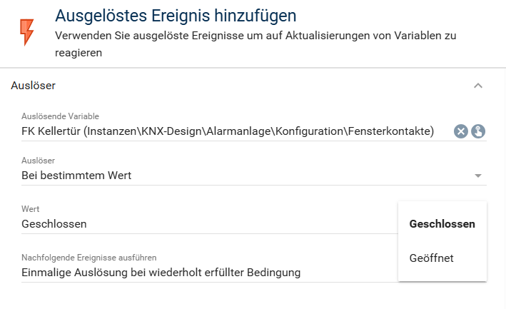

Hi, ich habe gerade das Problem, dass bei mir die Darstellung von bestimmten Variablen im Dialogfeld von Ereignissen nicht korrekt ist.
Bei der Variablen handelt es sich um einen Fensterkontakt, dessen Darstellung ich invertieren musste. Also vom Profil WindowDoor.KNX habe ich eine eigene Darstellung bzw. eine eigene Vorlage gemacht.
Bei den Bedingungen oder beim Auslöser wird mir nun aber noch die ursprüngliche Darstellung Geschlossen/Geöffnet statt Auf/Zu angezeigt. Und dazu ist sie auch noch vom Zustand falsch, weil invertiert.
Woran kann das liegen? Ist das ein Fehler in Symcon?

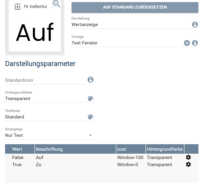

Man kann ja jedes Profil in eine eigene Darstellung umwandeln mit Standard überschreiben und dann “Konvertiere Legacy Profil zu neuer Darstellung”
Das habe ich gemacht und dann die Darstellung der Wertanzeige wie folgt geändert um den Zustand zu invertieren.
Symcon zeigt mir beim Erstellen eines Ereignisses aber immer noch das alte Profil an.
Sollte doch so nicht sein?

Sobald nur bei Darstellung nicht mehr ‚Legacy Profil‘ stehen hast, sind die ganze Profile komplett irrelevant. Es gilt die Darstellung.
Nur wenn die Darstellung als Typ ‚Legacy Profil‘ hat, wird überhaupt ein Profil genutzt.
Wir haben das erstmal notiert. Was tatsächlich bei einer unvollständigen Implementation sein könnte:
  • Benutzerdefinierte Darstellung nutzt kein Profil, sondern was modernes
  • Standarddarstellung nutzt Profil
    Veraltete Checks sehen, dass kein benutzerdefiniertes Profil gesetzt ist und nehmen daher das Standardprofil. Ob die Theorie aufgeht schaue ich mir noch an. Leider müsst ihr aber noch ein bisschen damit klarkommen, denn ich bin die nächsten zwei Wochen unterwegs :sweat_smile: Aber es ist glücklicherweise ja nur kosmetisch
