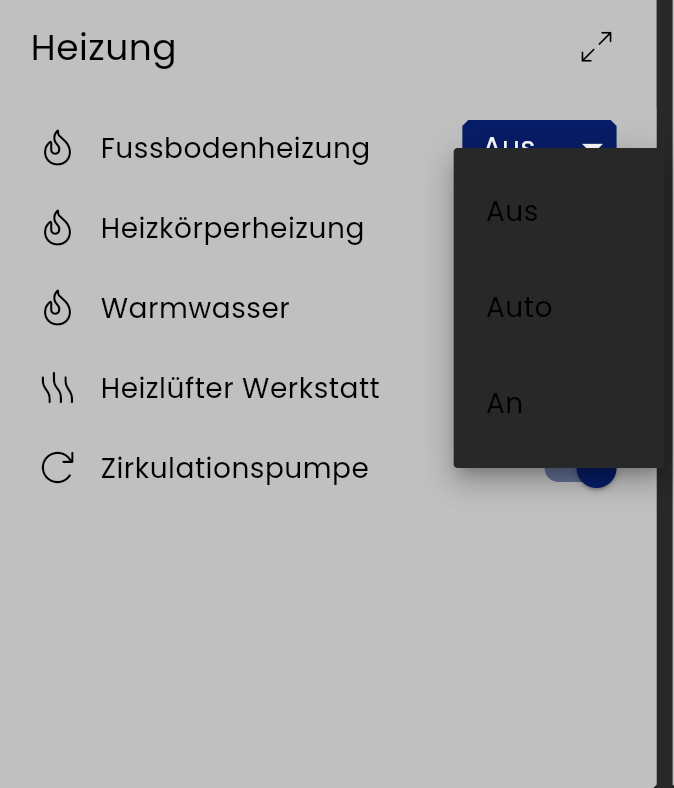

bei mir sieht die Dropdownlist in meiner Kachelvisualisierung so aus
also schwarz auf grau. Wie stelle ich das auf vernünftigere Farben ein. Ich finde in den Visualisierungseinstellungen keine Farbe für die Dropdown list (und den Text darauf)
Danke im Voraus für die Hilfe

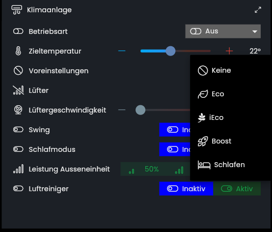

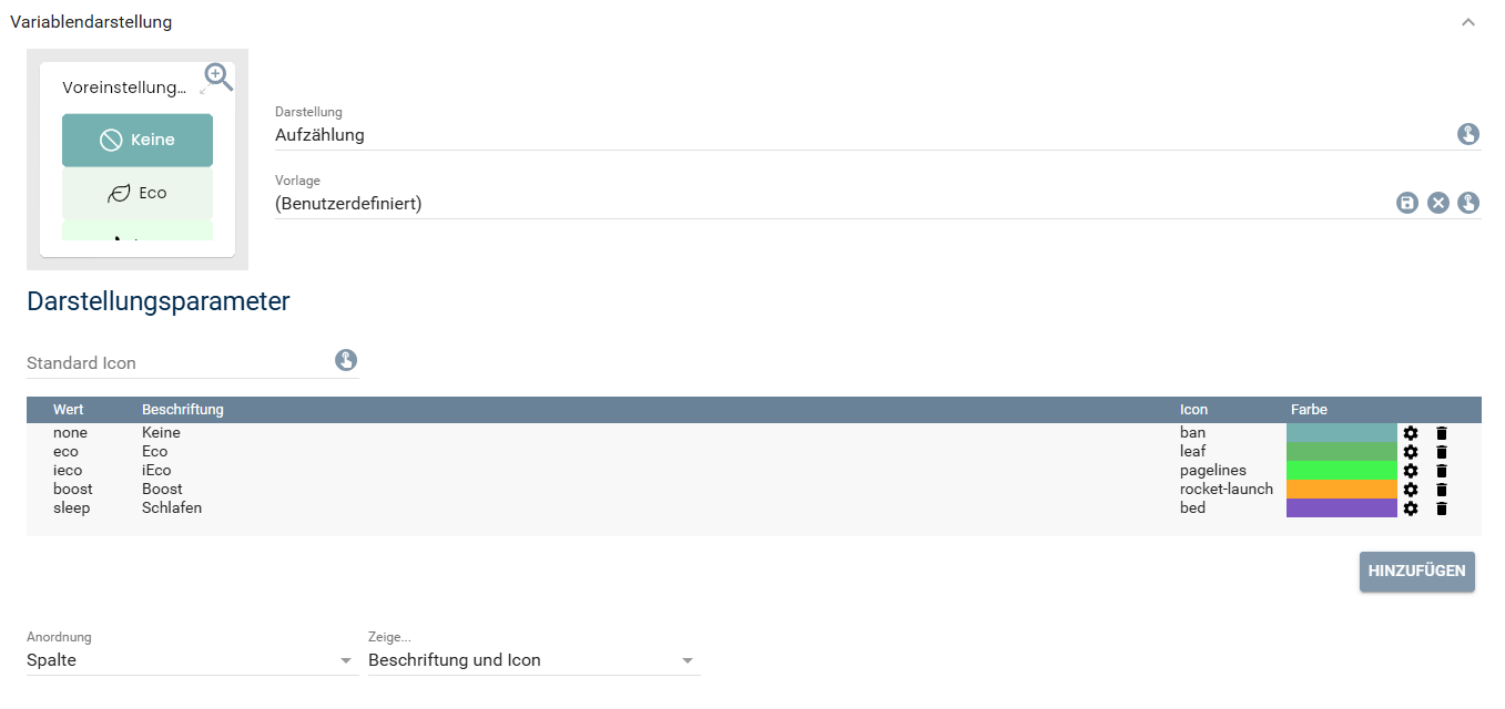

Wenn die Kachel zu schmal ist, wird eine Aufzählung als Dropdown angezeigt
Macht man sie breiter, wird es so angezeigt.
Bei der Variable (z.b. Voreinstellungen bei mir) sieht die Definition in der Konsole so aus.

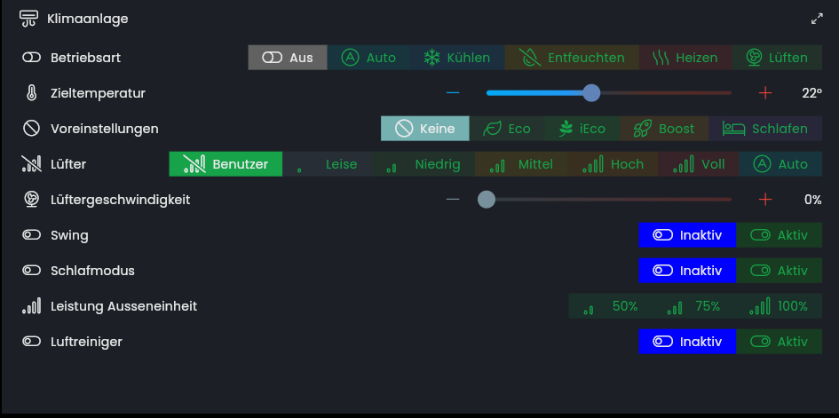

Die Farben werden nur angezeigt, wenn entweder Kachel breit genug, oder du die Variable als einzelnes Element darstellst.
Das ist die Einstellung “Spalte” (siehe vorigen Screenshost)
Das ist Reihe.
Und noch Gitter.

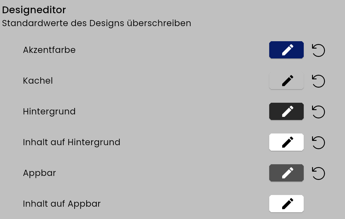

Hast du mal bei Einstellungen Design geschaut „Inhalt auf Hinzergrund“
Als bei Design den Stift anclicken und die Farbeinstellungen durchgehen
Ja, der ist bei mir weiss:

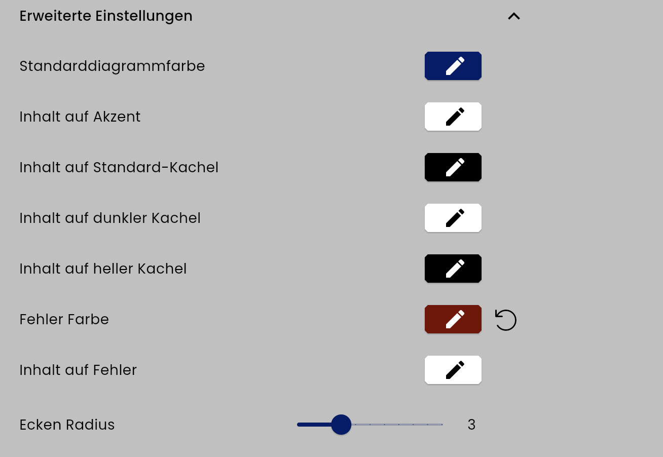

Zeig mal deine erweiterten Einstellungen und ein Scrreen von ner normalen Kachel

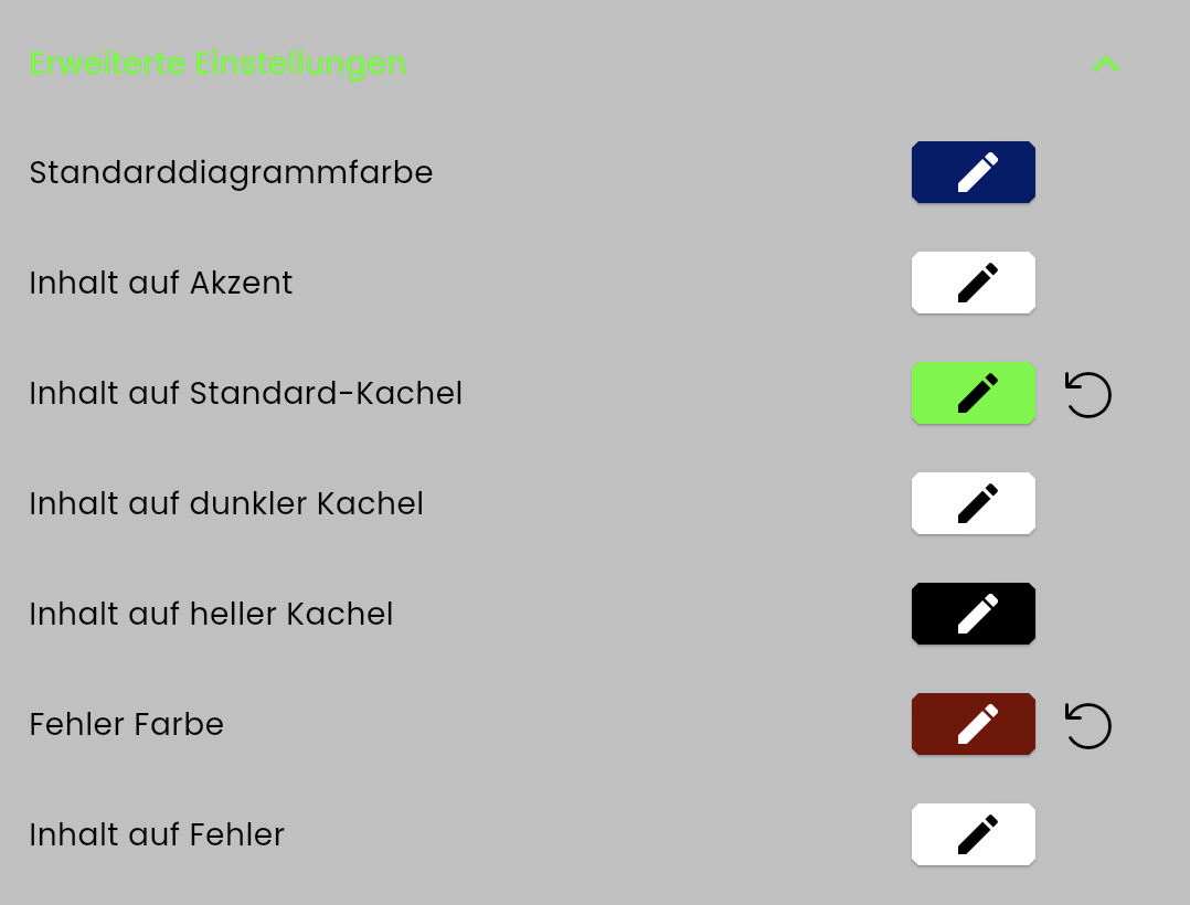

Hier die erweiterten Einstellungen

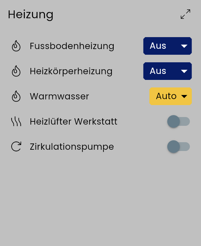

und eine normale Kachel

Ändere mal nur zum Spaß „Inhalt auf Satndardkachel“ auf irgendwas … weis oder grün.
Ich glaub deine Konstellation ist ungünstig!
Habs gemacht. Macht keinen Unterschied!

Oben (bei dem Text “Erweiterte Einstellungen”) siehst Du, dass es funktioniert hat.

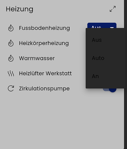

Und hier nochmal die (neue) Dropdown list
