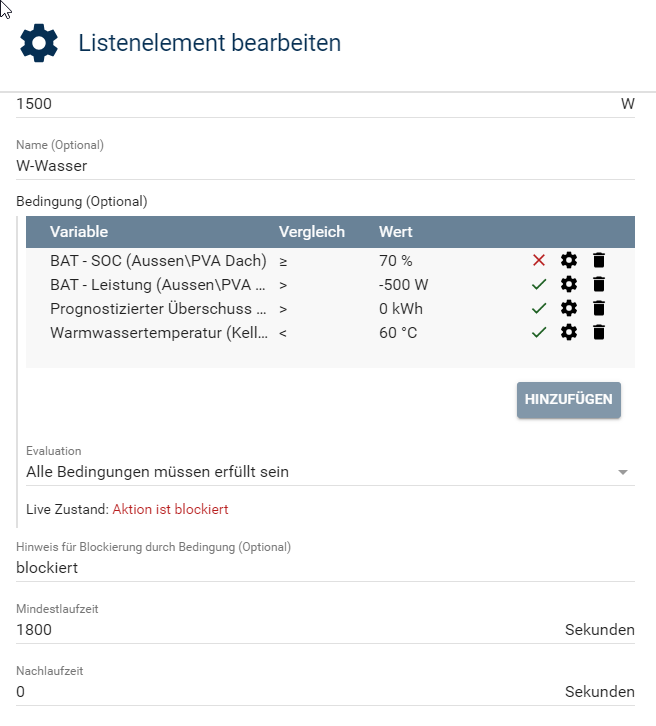

Irgend etwas scheint mit der Mindestlaufzeit nicht zu stimmen, da diese nicht eingehalten wird.
Soll 1800 sec = 30min, ist zum Teil ca 10min
Meine Einstellungen
Eine Bedingung sollte doch nicht zu einem sofortigen Beenden der ANsteuerung führen, wenn ich eine Mindestlaufzeit eintrage? Oder lieg ich da falsch?

Das konnte ich auch beobachten das beim einsetzen von Bedingungen sofort ausgeschaltet wird. Trotz mindestlaufzeit und nachlaufzeit…
Der Fall ist es :slight_smile: Das ganze wird faktisch einfach wie ein Überschuss von -500W gewertet.

Tatsächlich trumpft die Bedingung die Mindestlaufzeit. Ist diese also nicht erfüllt, wird direkt abgeschaltet. Vielleicht wäre es interessant zu wissen, wofür Bedingungen hier verwendet werden. Wir hatten bei der Entscheidung im Hinterkopf, dass Bedingungen ja potentiell kritische Zustände beschreiben könnten, bei denen sofort gehandelt werden muss, beispielsweise eine Überhitzung. Und wenn die Wallbox am Überhitzen ist, dann möchte ich nicht die restliche Mindestlaufzeit abwarten, sondern sofort abschalten.
Ich möchte die zusätzlichen Bedingungen als Einschaltkriterien wissen.
Für mich, und wahrscheinlich die meisten anderen Nutzer, sollte die Mindest- und Nachlaufzeit die höchste Priorität haben.
Funktionswunsch bei den Laufzeiten ist eine Priorätsauswahl, dh die Mindest- oder Nachlaufzeit soll zwingend abgewartet werden oder sich nur auf die verfügbare Leistung beziehen.
Kann ich mir sonst auch gut vorstellen. Und die Auswahl müsste man auch nur anzeigen, falls sowohl Laufzeiten als auch Bedingungen gesetzt sind, damit bläht das die Konfiguration eigentlich nicht weiter auf…
