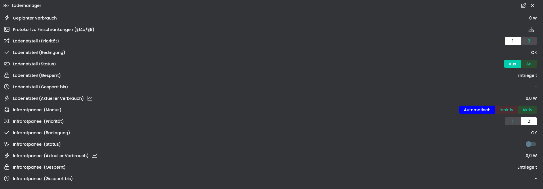

Wenn ich die Intanz in der Visualisierung verlinke, bekomme ich nur ein graues Feld angezeigt.
Erweitere ich die Kachel ist alles da, bis auf eine Variable. Keiner weiß warum.
Die erste Modus-Variable fehlt.

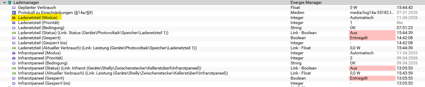

Eine graue Box ist immer ein Zeichen von einem nicht abgefangenen Fehler… Eine fehlende Modus-Variable könnte da auch verantwortlich für sein. Soll die fehlen? Sprich, hast du die versteckt geschaltet oder so? Oder ist das schon der eigentliche Fehler und die graue Box nur ein Symptom davon?

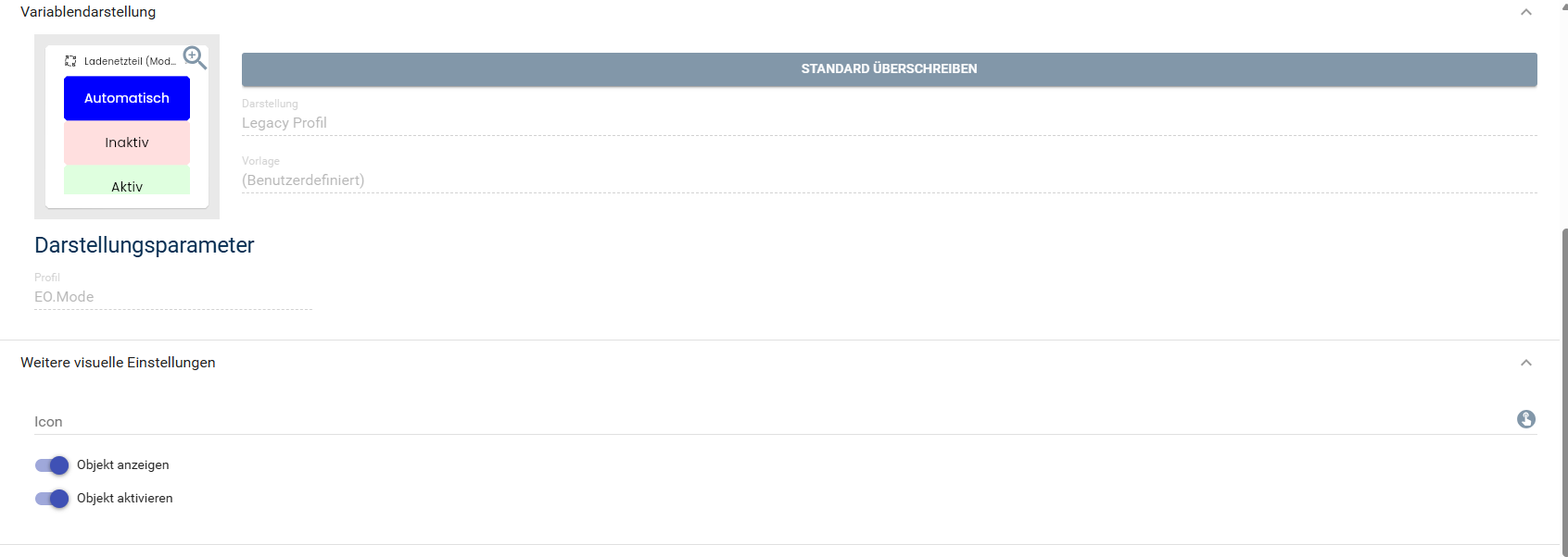

Nein, denn wenn ich sie versteckt hätte, würde ich sie nicht reklamieren. Hab auch einen Screenshot der Definition gemacht. Da sieht man, dass sie angezeigt wird (werden sollte).
Was jetzt Fehler oder Symptom ist, kann ich nicht sagen. Ich halte beides - graues Feld und fehlende Variable beim zoomen - für falsch.
