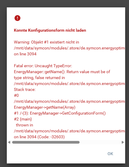

Ich habe heute den Energie Manager auf Version 2.0 geupdatet.
Nachdem Update konnte ich die Instanz ganz normal Öffnen und bearbeiten, nachdem Speichern erhalte ich jetzt folgende Meldung beim Öffnen des Energie Manages und es ist nicht mehr möglich ihn zu nutzen.
Wenn ich eine neue Instanz anlege, dann läst diese sich problemlos öffnen.
Kann ich diese Instanz noch irgendwie retten?
Warning: Objekt #1 existiert nicht in /mnt/data/symcon/modules/.store/de.symcon.energyoptimizer/EnergyManager/module.php on line 3094
Fatal error: Uncaught TypeError: EnergyManager::getName(): Return value must be of type string, false returned in /mnt/data/symcon/modules/.store/de.symcon.energyoptimizer/EnergyManager/module.php:3094
Stack trace:
#0 /mnt/data/symcon/modules/.store/de.symcon.energyoptimizer/EnergyManager/module.php(686): EnergyManager->getName(Array)
#1 /-(3): EnergyManager->GetConfigurationForm()
#2 {main}
  thrown in /mnt/data/symcon/modules/.store/de.symcon.energyoptimizer/EnergyManager/module.php on line 3094 (Code: -32603)

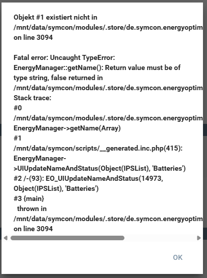

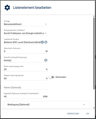

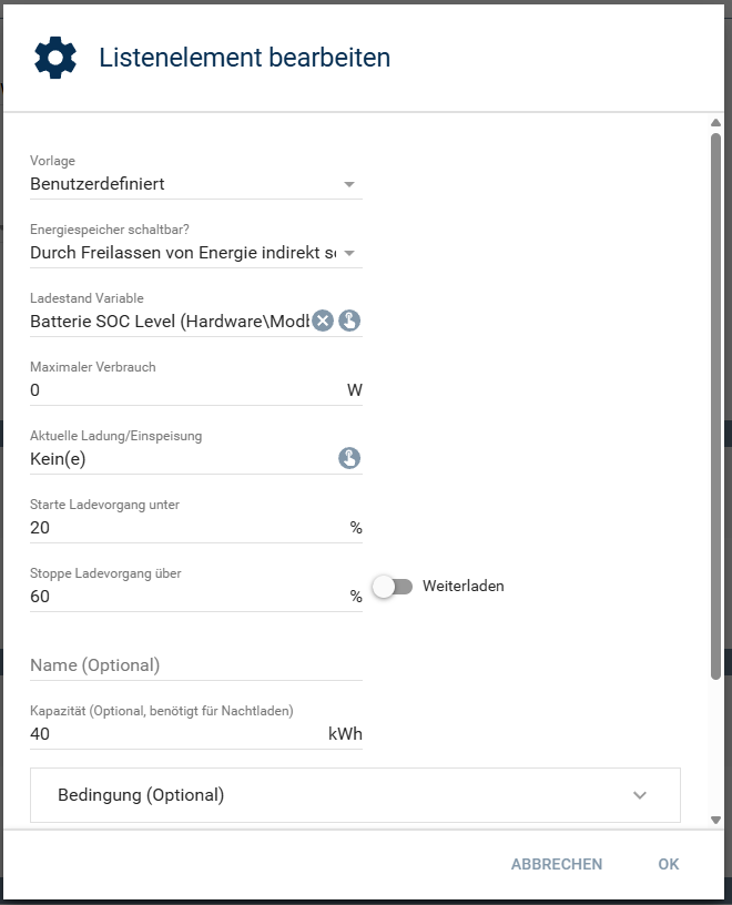

Habe anschließend gleich nochmal die Batterie konfgiuriert und konnte jetzt nachvollziehen warum der Fehler auftaucht bzw. was der Grund ist:
Sobald ich die Variable für den SOC-Wert hinterlegt habe, habe ich gespeichert:
**Objekt #1 existiert nicht in /mnt/data/symcon/modules/.store/de.symcon.energyoptimizer/EnergyManager/module.php on line 3094
Stack trace:
#0 /mnt/data/symcon/modules/.store/de.symcon.energyoptimizer/EnergyManager/module.php(925): EnergyManager->getName(Array)
#1 /mnt/data/symcon/scripts/__generated.inc.php(415): EnergyManager->UIUpdateNameAndStatus(Object(IPSList), 'Batteries')
#2 /-(93): EO_UIUpdateNameAndStatus(14973, Object(IPSList), 'Batteries')
#3 {main}
thrown in /mnt/data/symcon/modules/.store/de.symcon.energyoptimizer/EnergyManager/module.php on line 3094**
Sobald die Instanz dann wieder geöffnet wird, erscheint der Fehler aus dem ersten Post wieder.
Workaround:
Nachdem der Wert für “Aktuelle Einspeisung/Ladung” auch gesetzt wurde, tritt der Fehler nicht mehr auf.
