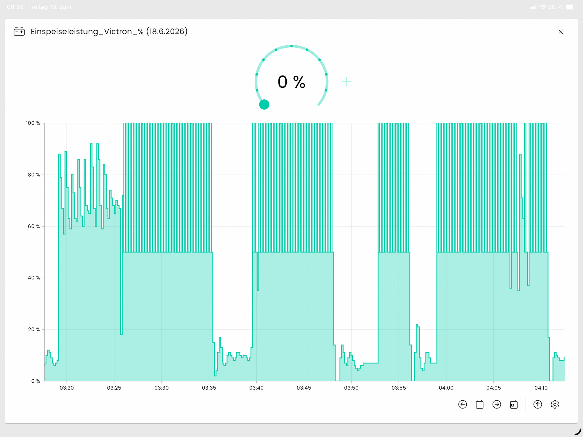

Seit einer Weile wundere ich mich, warum mein Energiespeicher den Geschirrspüler nicht komplett kompensieren kann. Im genaueren Hinsehen habe ich jetzt festgestellt, dass der Energiespeicher bei der Einspeisung alles unter 100% gut kompensiert, aber wenn der Bedarf die 100% übersteigt, dann setzt der Energiespeicher im Energiemanager die Entlade Variable auf glatte 50% und pulsiert minütlich einmal kurz auf 100% und gleich wieder zurück auf 50%. Das sieht man gut in den beiden Diagrammen.
Das erste Diagramm zeigt in hellblau den Stromverbrauch und in dunkelblau den Strombezug aus dem Netz. Alles dazwischen ist die Entladeleistung aus dem Energiespeicher.
Das zweite Diagramm zeigt die „Entlade Variable“ die im Energiemanager beim Energiespeicher definiert ist. Und dort sieht man eben, wenn die Entladung auf 100% schalten soll aber immer gleich auf 50% zurück schaltet. Dieser Impuls kommt einmal pro Minute.

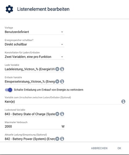

Noch zur Erläuterung ist zu sagen, dass unter „Maximaler Verbrauch“ 2000 W definiert ist. Das habe ich als Ladeleistung für den Energiespeicher verstanden. Die Entladung kann maximal 2500W sein. Unterhalb dieser Schwelle funktioniert das ja auch.
Außerdem ist noch zu sagen, dass die Ladeleistung und Entladeleistung jeweils in % ausgegeben wird und über ein Aktionsskript dann die Modbus-Variable für den Victron berechnet und gesetzt wird. Ich denke aber, dass es an der Stelle irgendwas im Energiemanager ist, weil ja schon die Enlade Variable so komisch aussieht. Aber @Dr.Niels hat da sicherlich eine Erklärung und für mich einen Hinweis, was ich anders konfigurieren sollte oder ob ich einen Denkfehler habe?
Die Variable ist tatsächlich sowohl für Ladung als auch Entladung gedacht. Differenzen sind da aktuell nicht umsetzbar. Aber das erklärt dein Verhalten noch nicht so ganz.
Ist überhaupt der Energie Manager dafür verantwortlich? Eine Theorie könnte ja auch sein, dass der Energie Manager auf 100% schaltet, aber das Gerät selbstständig auf 50% zurückgeht oder so. Denn prinzipiell schaltet der Energie Manager pro Durchlauf den Energiespeicher maximal ein mal. Sofern dein Intervall nicht entsprechend niedrig gewählt ist, passt das also nicht, dass der Energie Manager sowohl einmal hoch und direkt wieder runterschaltet.
:face_with_peeking_eye: Oh man, den Klaps auf den Hinterkopf habe ich leider wieder gebraucht. Peinlich, aber vielen Dank Niels für deine Geduld und dein Mitdenken!
Ich hatte eine Aktion noch versteckt, die bei dem Wert 100% auf 50% schaltet, warum auch immer das mal notwendig war oder ich mir damals dabei gedacht hab?
Danke, hat sich somit erledigt!
