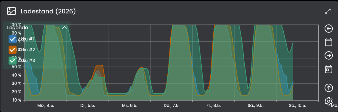

ich habe 3 Marstek PV Speicher angebunden. 2 Speicher werden jede Nacht relativ gleichmäßig entladen. Der dritte jedoch wird erst genutzt, wenn die anderen beiden leer sind. Dies hat den Nachteil, dass dieser länger auf 100% bleibt und die anderen beiden schneller die untere Ladegrenze erreicht haben. Ein gleichmäßiges Entladen würde aus meiner Sicht die Lebensdauer der Batterien verlängern. Kann ich das irgendwo einstellen?
Ich hatte den dritten Speicher schon auf Priorität 1 gesetzt. Das Verhalten bleibt das gleiche.
In dieser Grafik kann man das Verhalten gut erkennen:
