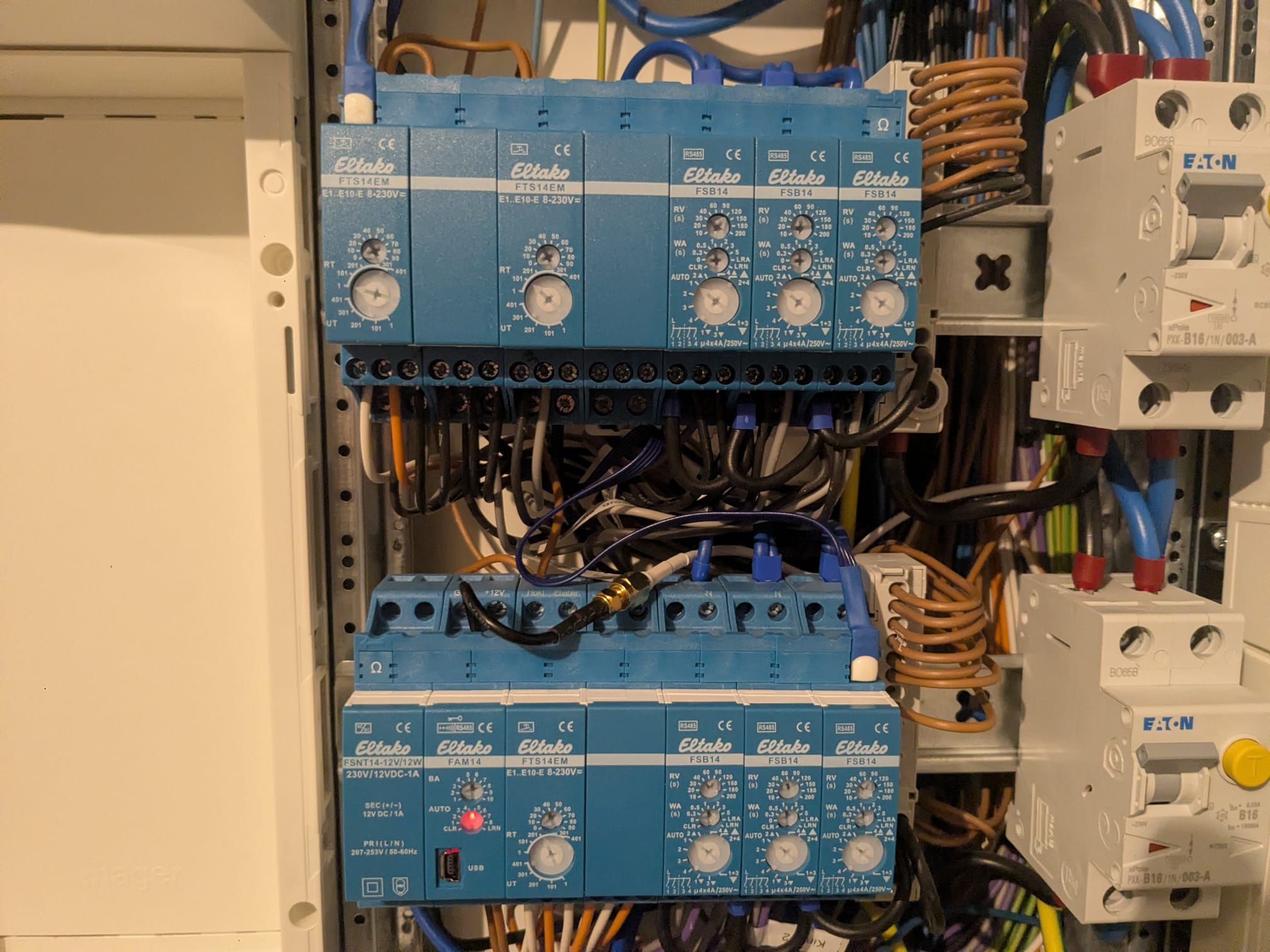

Wir haben eine Installation mit FAM14, FTS14EM und FSB14 im Einsatz.
Die Jalousien werden über den FSB14 Aktor in Zusammenspiel mit dem Wibutler gesteuert.
Diese sind bereits eingelernt und funktionieren über die Wibutler App.
Die Jalousientaster im Haus sind alle mit FTS14EM Modulen verbunden (insgesamt 3 Stück Module).
Jede FTS14EM hat eine unterschiedliche Adresse über die Drehregler zugewiesen bekommen. (wie auf dem Foto zu sehen)
Die FSB14-Aktoren sollen jetzt mit den Tastern, die mit den FTS14EM Modulen verbunden sind, gekoppelt werden, sodass der jeweilige Taster bei Betätigung ein Signal an den Aktor gibt und die Jalousien fahren, je nach Taster nach unten oder oben.

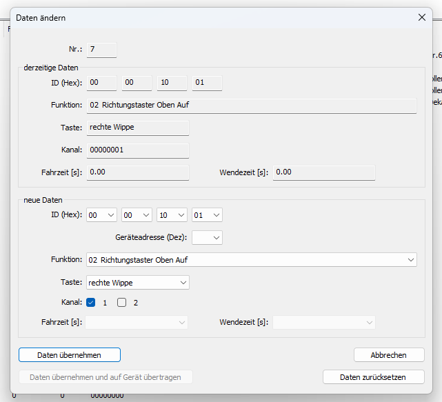

Versuch es mal wie folgt im PCT14 im FSB Aktor mit dem jeweiligen Kanal des FTS14EM

Der Fehler war ganz einfach zu beheben.
Wir hatten hier das ganze mit 230V angeschlossen und dabei vergessen den Null-Leiter anzuschließen. Dadurch wurde dann beim Tasten am Taster kein Signal erkannt.
