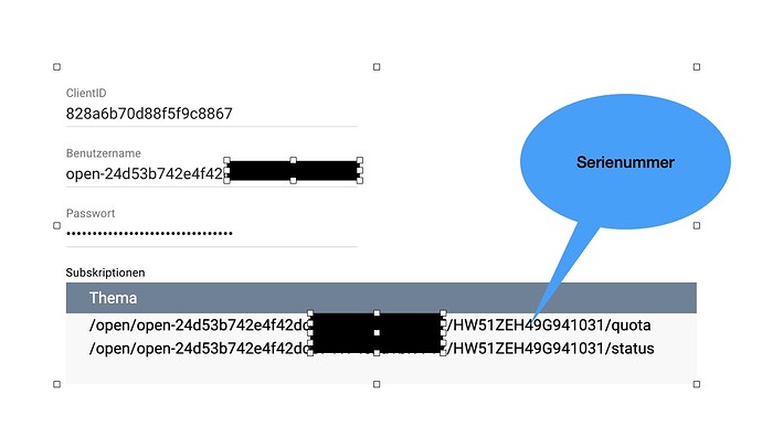

Wie hast du den MQTT-Client konfiguriert? Mir ist nicht klar, wo ich den AccessKey , SecretKey und die SN angeben kann. Ich habe den Symcon MQTT Client Konfigurator verwendet.
du musst getMQTTCertification(); ausführen
$resp = getMQTTCertification();
print_r($resp);
Hierdruch erhälst du die Daten für den Cient etc.
Eine Frage an die Spezialisten, die es schon geschafft haben den Powerstream mit MQTT einzubinden.
Ich habe die MQTT-Verbindung gemäß der Anleitung eingerichtet. Ich habe drei Ecoflowgeräte, die ich alle mit dem Thema Quota und Status angelegt habe.
Nur beim Powerstream kommen keine Quota-Werte. Bei den beiden anderen beiden klappt es. Die SN habe ich schon mehrfach überprüft. Die Status Werte kommen auch sporadisch, scheinbar immer nur dann wenn die Geräte eingeschaltet werden.
Gleiches auch mit dem MQTT-Explorer.
Gibts einen Trick wie man den Powerstream überreden kann MQTT-Werte zu senden?

Habe gestern Abend mich auch nochmal drangegeben. Alles noch mal gelöscht. Alle Geräte abgeschaltet und erst den Powerstream in Betrieb genommen und in Symcon angelegt. Siehe da, er meldete sich brav so wie es sich gehört :slight_smile:
Danach alle anderen Geräte nach einander eingeschaltet und eingerichtet. Nach ein wenig Zeit hatten sich die anderen Geräte dann auch gemeldet.
