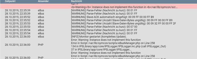

Abend Klaus!
Hurra! Es sieht jetzt so aus:
Aber er kann nichts parsen…

Ja bitte. Ich habe ja eine LWP mit einer Multimatic, es sieht mit den Skripten vom TE so aus:
Status Modus: hier steht TAG, kann aber nicht stimmen
und das Monitor Regler Skript meldet einen Fehler:
Abort Processing during exceed of maximal ErrorCount: Instance does not implement this function
Error in Script /var/lib/symcon/scripts/eBusManager.php on Line 258
