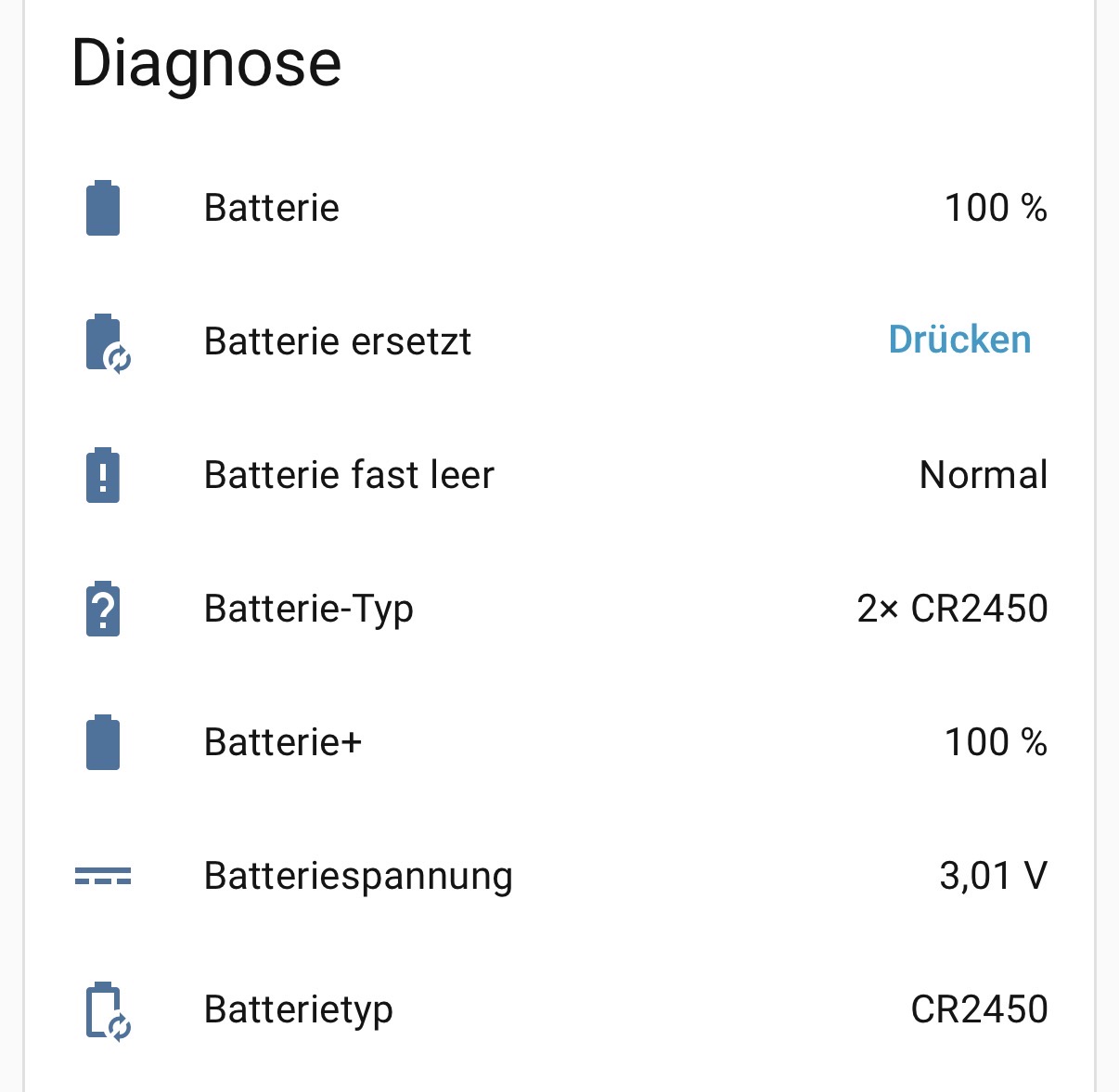

Hier mal ein Screenshot von heute zum Batteriestand eines der 5 FP300
Sehr cool, danke.

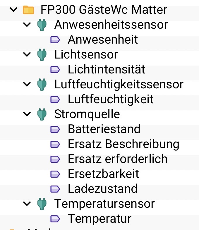

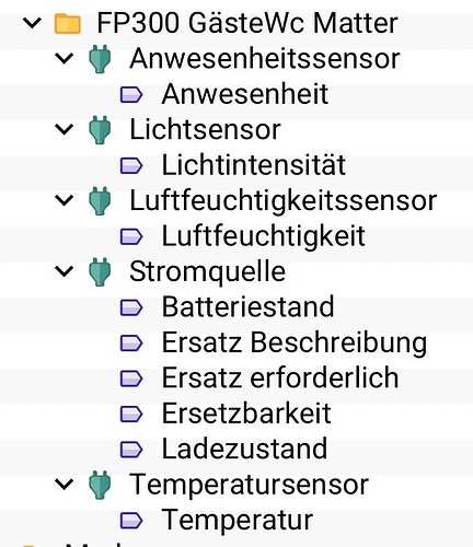

Welche Variablen werden in Symcon angelegt? Über Zigbee gibt es ja eine Menge Einstellmöglichkeiten?
Unter Matter wohl noch nicht?

Seit Symcon Restart kommen beide Werte an. Ich werde Berichten falls es Probleme mit dem Sensor gibt.
Danke für das Foto. Werde es auch mal mit Matter testen.
