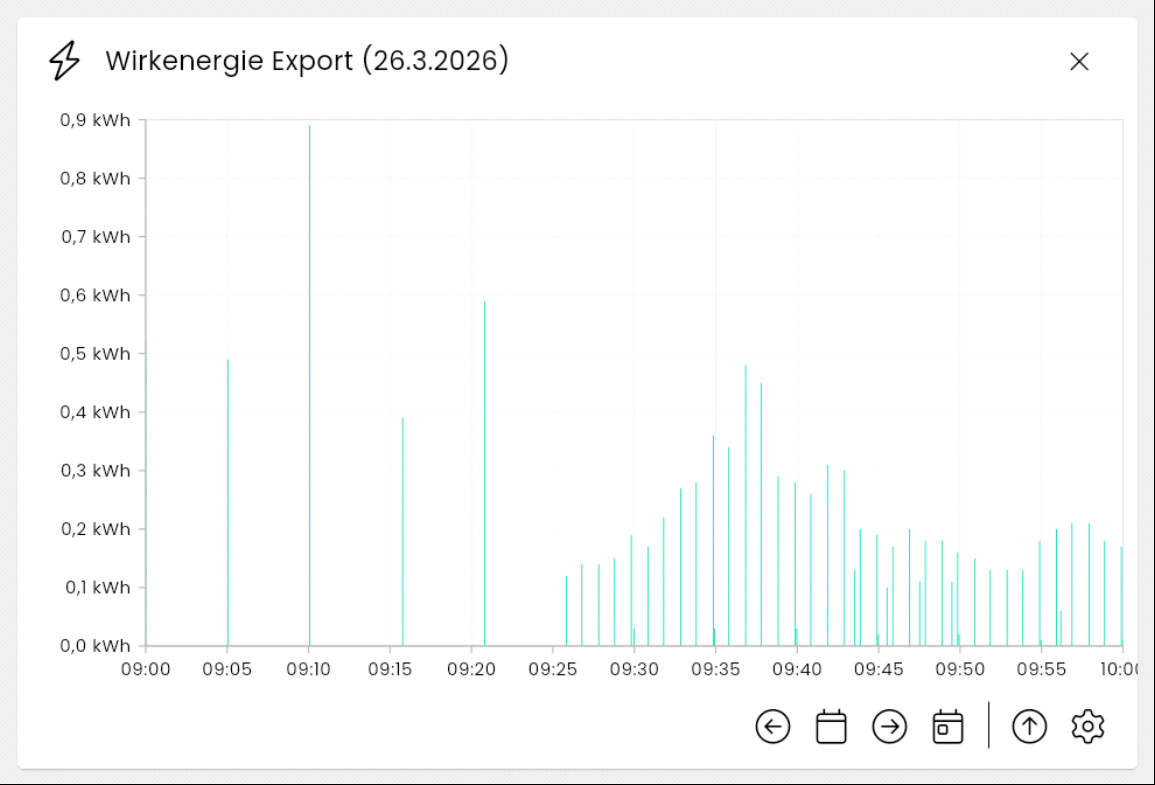

ich wollte meine ModbusZähler die ca. alle 10 sekunden abgerufen werden nun hinterlegen das direkt “Auf einen Wert pro fünf Minuten verdichtet “ - optional hab ich noch verdichtung nach einem Monat auf einen Wert pro Stunde.
die Variablen will reagregiert werden und die Masse an Werte verschwinden auf die 5min. Jedoch alle weitere Datenwerte dazwischen werden weiterhin reingeloggt.
Sieht dann so aus als würde er weiterhin zumindest minütlich verdichten.
Ne Idee warum das so ist oder was ich falsch mache?
Vielen Dank
Andreas
Schau mal in die geloggten Werte, beispielsweise indem du im Diagramm auf CSV gehst. Es sollte prinzipiell bis zu ein Wert pro 5-Minuten-Fenster sein. In Ausnahmefällen können es zwei sein,das erkläre ich gleich.
Der Zeitstempel von dem Wert entspricht der ersten Änderung in dem Fenster und liegt nicht zwangsweise am Anfang. So kann es also sein, dass du einen Wert für 10:34:48 und einen für 10:35:17 hast. Die liegen zwar sehr nah beieinander, sind aber in unterschiedlichen Fenstern.
Zwei Werte können bei einer Zähleraggregation vorkommen, wenn der Zähler zurückspringt, da wir sonst technisch nicht sowohl den Verbrauch in der Zeitspanne als auch den neuen Ausgangswert darstellen können.

Siehe CSV Werte entspr. dem Graphen (PV Ertragwerte)
also ca. um 9:10-9:20 rum werde ich die Variable auf sofort Verdichten 5min gestellt haben, also werte davor passen dann damit, da durch die reagregation verdichtet wurden.

die 5min werte sind auch nachher vorhanden, aber müssten dann die minuten-Werte dann nicht automatisch auf die 5min Werte verdichtet werden?
Wenn ich im Archiv die variable manuell reagregiere sind wieder korrekt die verdichtete 5min Werte da, neue Datensätze werden dann aber wieder im minutentakt in die variable geschrieben.
Vielen Dank fürs prüfen
Andreas
Ja, wenn die Verdichtung auf 5 Minuten steht, dann sieht das nicht korrekt aus… Ich schaue mir das mal genauer an.
