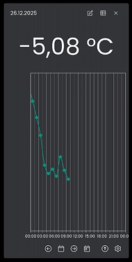

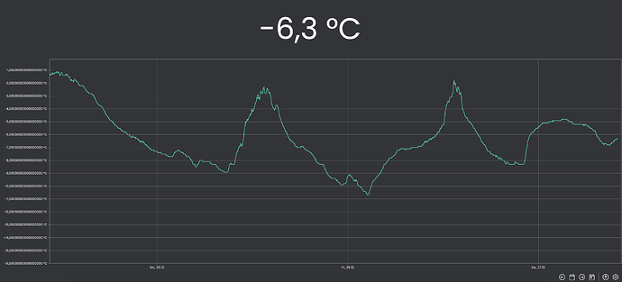

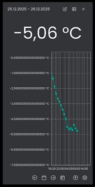

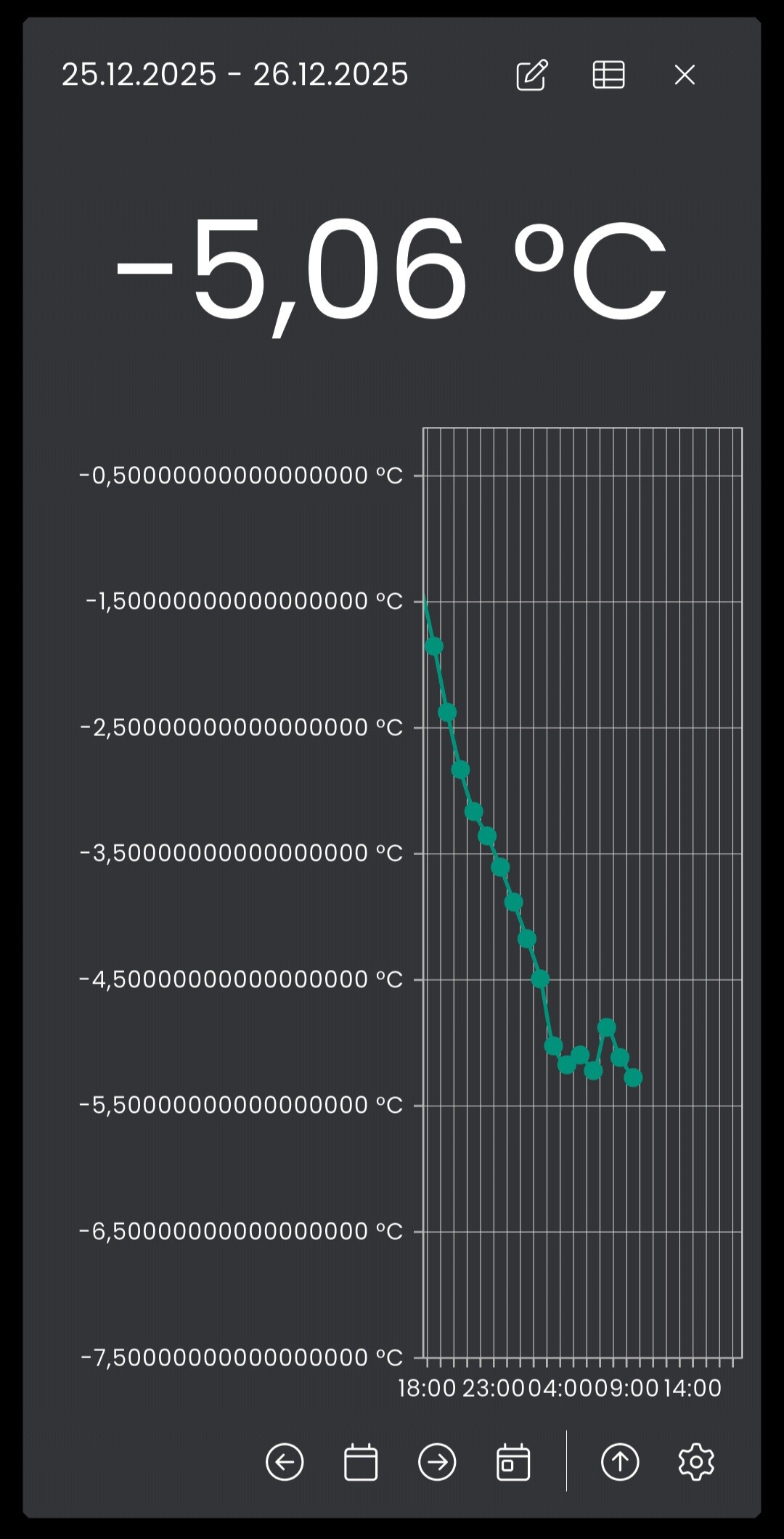

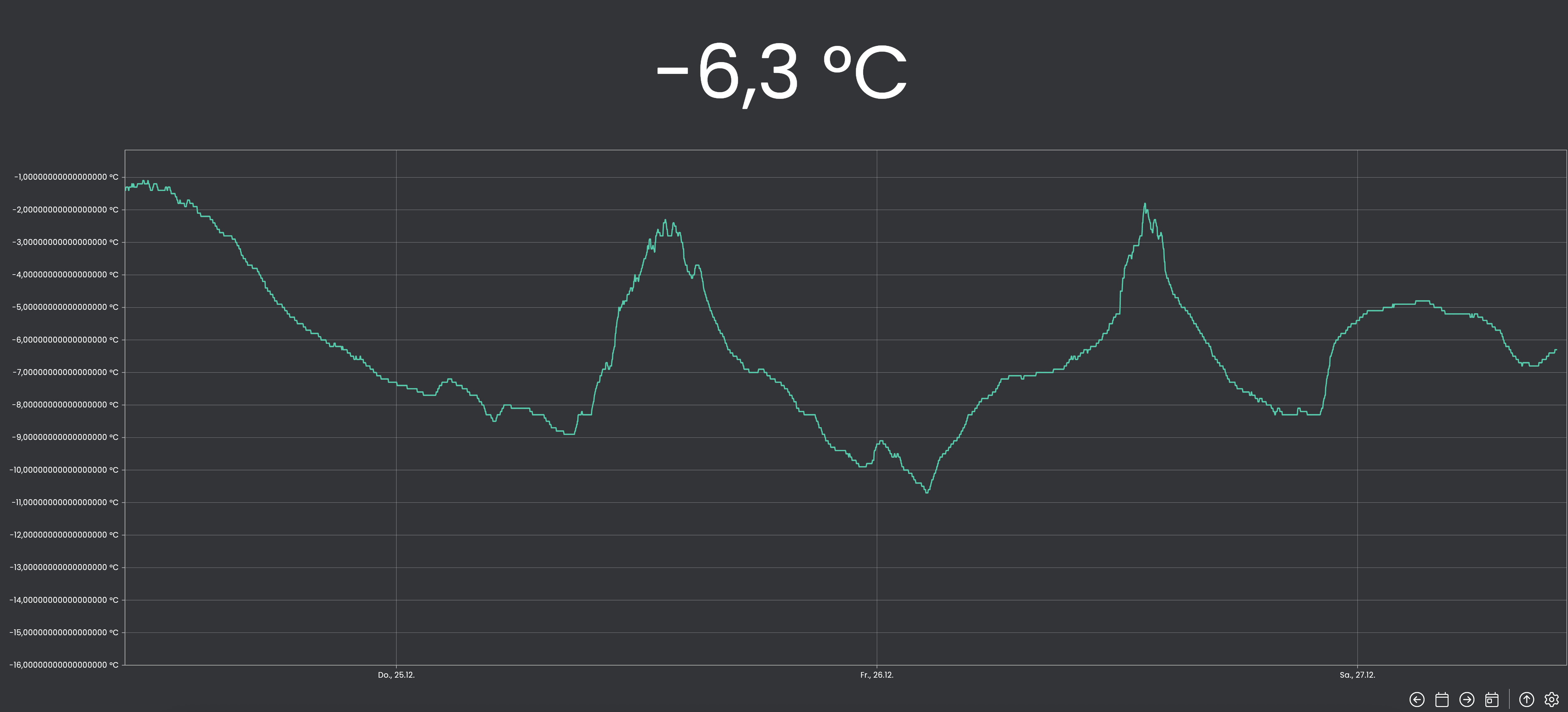

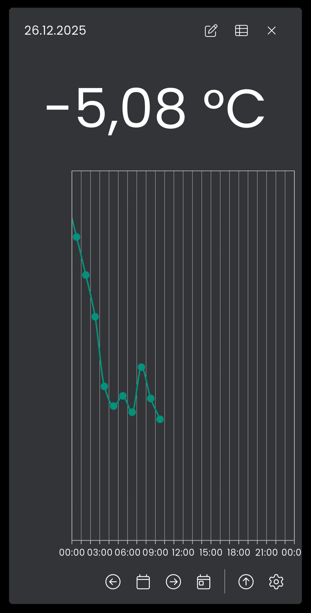

unsere Außentemperatur ist mittlerweile oft unter Null Grad. Nun ist mir in der App ein Darstellungsproblem aufgefallen. Sobald ausschließlich negative Werte dargestellt werden sollen, läuft die linke Achse aus dem Ruder.
Ich habe nicht weiter geschaut, woran es liegen könnte, weil ich gerade an keinen Desktop komme.
Möglicherweise ist ein Legacy Profil hinter der Variable.
Ich kann dieses Verhalten auch bei mir bestätigen. Betrifft auch den Desktop.
Schaue ich mir an :+1:
Auf welcher Version seid ihr denn unterwegs? Bei der Definition der Achse habe ich zur 8.2 etwas eigenes gebaut, da die Vorgaben vom Framework doch ein bisschen komisch waren und (nach meiner Interpretation) für negative Bereiche sogar komplett verkehrt. Daher würde ich vermuten, dass ihr noch nicht auf der 8.2 seid, aber mit der 8.2 das ganze besser wird. Probiert die sonst gerne mal über den Testing-Kanal aus und schaut, ob es damit besser ist.
Alles klar, dann sollte der Fix dazu schon in der 8.2 stecken. Schau da also gerne rein, wenn du soweit bist.
