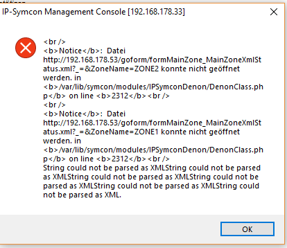

Ich habe mir einen Receiver X2400H zugelegt und dort leider einige Fehlermeldungen im Modul also XML passt nicht. Das Model ist ja leider auch nicht Auswahlbar aus der Liste und wohl eher neu. Gibt es eine Möglichkeit das Teil/Model zu unterstützen? Übrigens Telnet-Anbindung.
