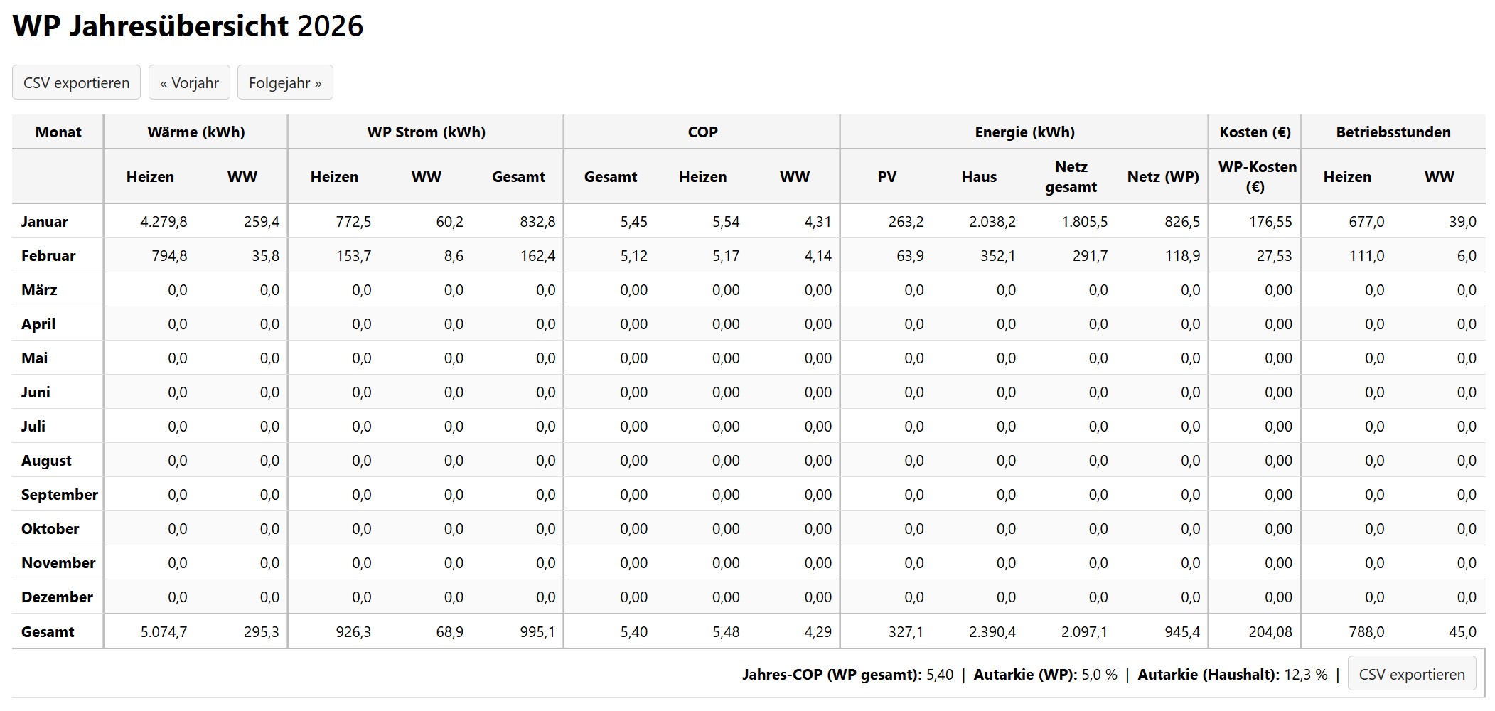

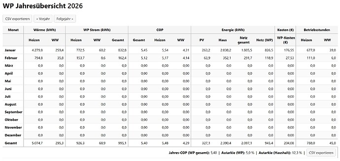

:date: 4. Jahresdashboard (HTML + CSV)
Das Modul erzeugt ein vollständiges Jahresdashboard:
  • Wärme Heizen & WW
  • WP‑Strom (Heizen / WW / Gesamt)
  • COP‑Werte
  • PV‑Ertrag
  • Haushaltsverbrauch
  • Netzbezug gesamt & WP‑bezogen
  • WP-Kosten
  • Betriebsstunden
  • Jahreskennzahlen (COP, Autarkie etc.)
Das Dashboard wird dynamisch als HTML‑Seite generiert
und kann zusätzlich exportiert werden als CSV.

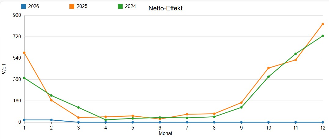

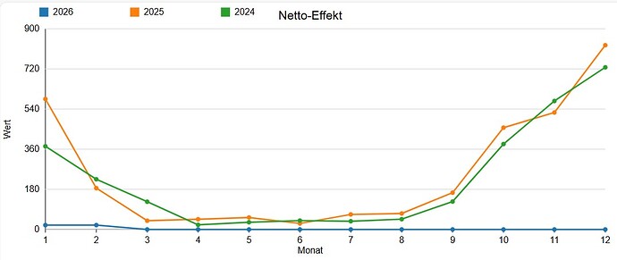

:chart_increasing: 5. SVG‑Diagrammgenerator
Für jedes Jahr und jede Kennzahl erzeugt DEFA schöne klare SVG‑Diagramme:
  • Monatswerte von PV, WP, Wärme etc.
  • COP‑Verläufe
  • Netzbezug
  • Betriebsstunden
Die Diagramme werden als Dateien bereitgestellt und können überall eingebunden werden.
