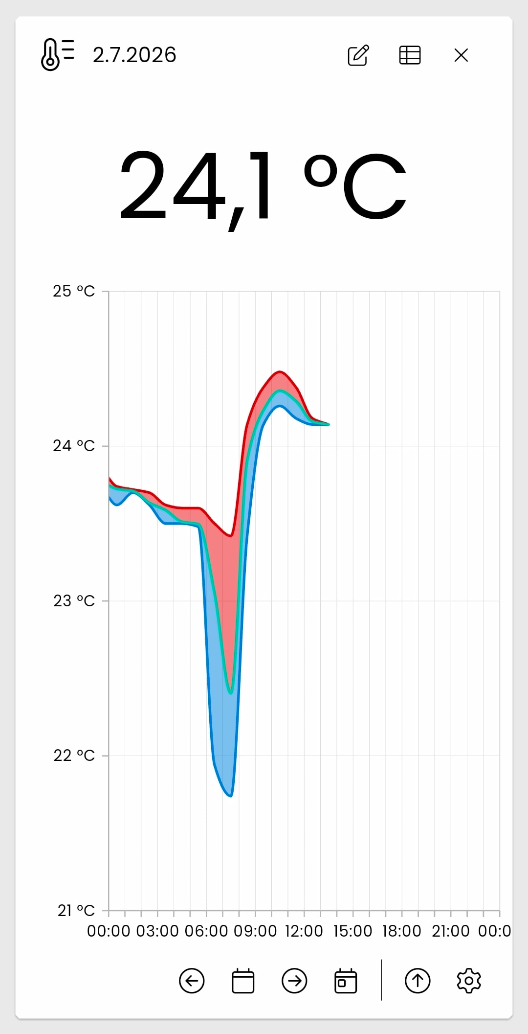

Das ist der Graph. I.d.R. verliert der die gewählten Einstellungen, wenn ich eine Zeitspanne von Woche oder länger auswähle.

Ich habe gerade eine erste Spur: Es scheint so, als wenn das Problem nur bei den Variablen auftaucht, die als Kachel mit aktiviertem Vorschau-Diagramm genutzt werden. Sobald ich die Vorschau ausschalte, werden die gewählten Einstellungen (z.B. Zeitspanne: Woche) nicht zurückgesetzt.
Das war ein super Tipp! Damit kann ich es nachstellen. Scheinbar setzt der Vorschaugraph die Einstellungen zurück, was er aber natürlich nicht soll. Ich bin dran :+1:
Edit: Gefunden und behoben, Fix ist also unterwegs.
