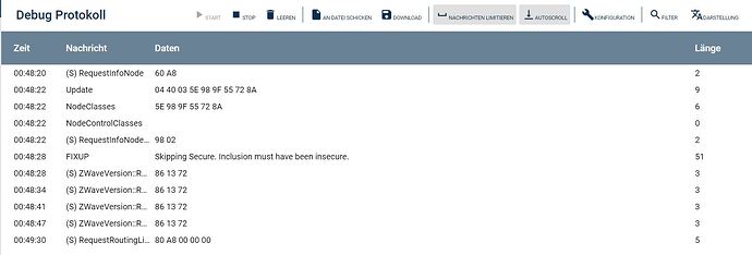

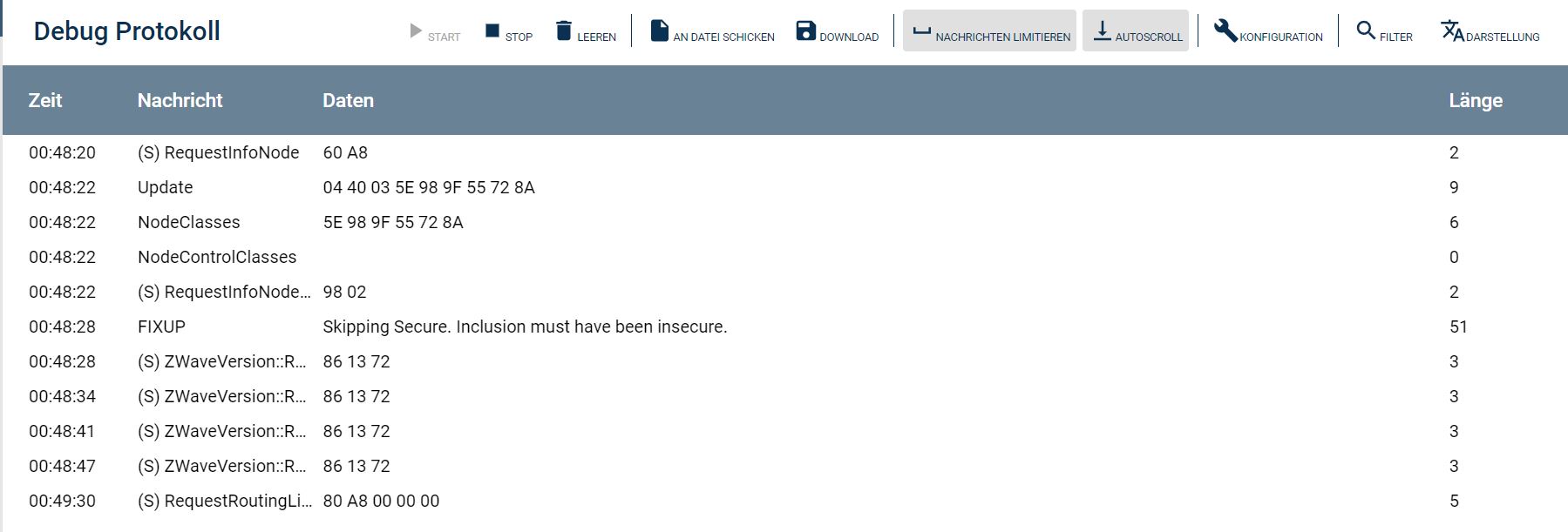

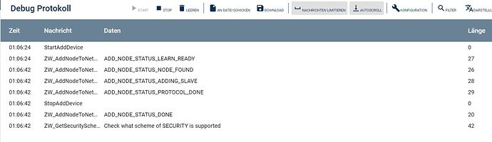

ich habe genau die selbe Konstellation (Aeotec Z-Stick Gen 5 und Symcon auf einem Windows PC), mehrmals in- und exkludiert, Werksreset gemacht, bekomme aber keinerlei Variablen angelegt. Danalock und Z-Stick sind ganz nah beinander, sicheres Inkludieren ist aktiv, aber ich bekomme nur die unsicheren Klassen angezeigt. Debug-Ergebnisse anbei, scheint völlig daneben zu gehen.
Hat jemand eine Idee dazu, was mache ich falsch ?
Danke für eure Unterstützung.
