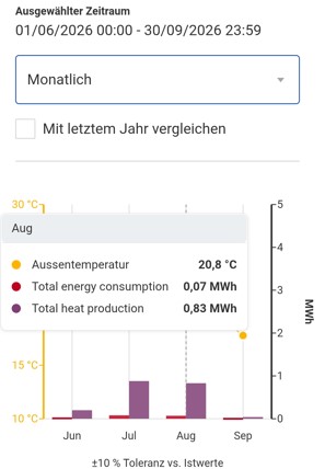

Basierend der MyStiebel App hätte meine Anlage einen COP von 11,9 was natürlich nicht sein kann.

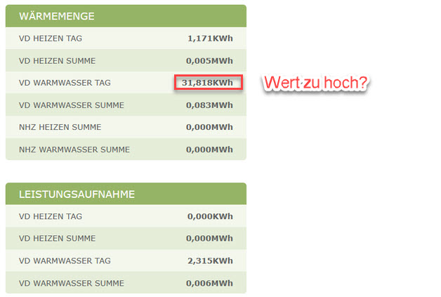

Das liegt sehr wahrscheinlich daran daß die Wärmemenge vom ISP viel zu hoch ist. Ich vermute hier einen Berechnungsfehler, der Stiebel Elton Service meint ein Sensor könnte falsch installiert sein.

Der Fühler zur Messung des Rücklauf war vom Installateur nicht angeschlossen worden, deshalb war die berechnete Wärmemenge zu hoch und somit hat der COP nicht gepasst. Jetzt ist alles ordnungsgemäß installiert und bekomme bessere Werte.

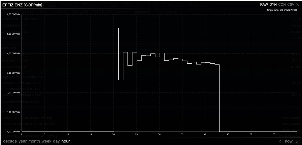

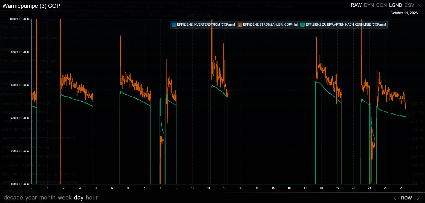

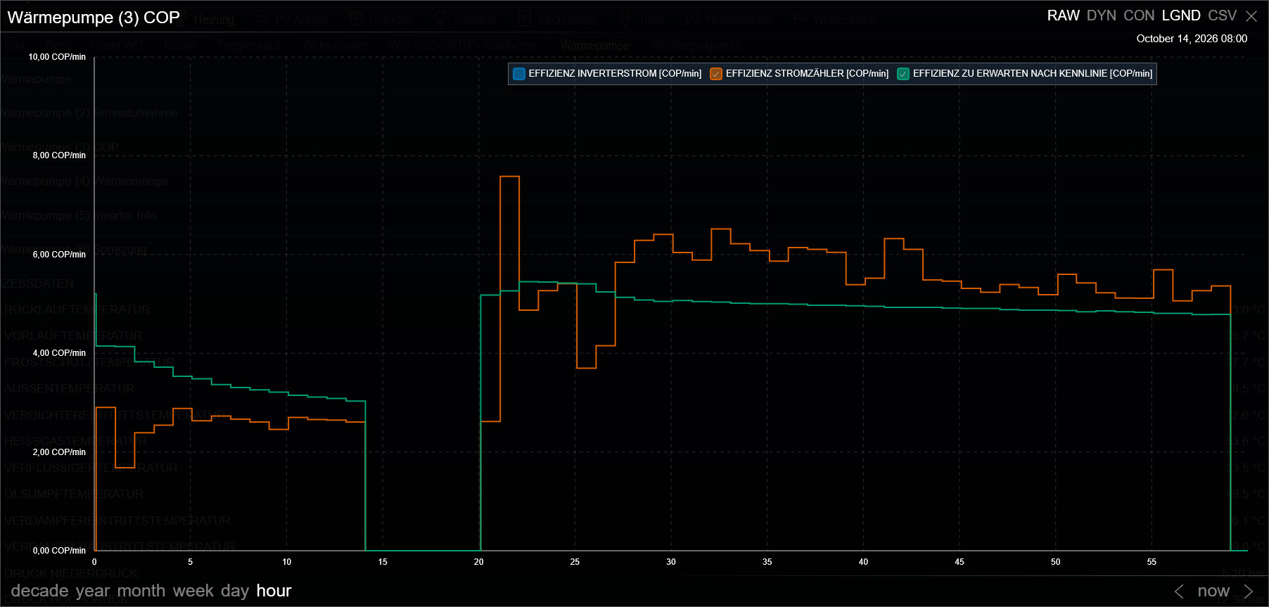

Da ich den COP in Realtime sehen wollte habe ich diesen selbst aus der Temp-Differenz (VL-RL) und Volumenstrom berechnet. Zudem berechne ich aus den offiziellen Datenblättern zum Gerät den zu erwartenden COP je nach VL und Aussentemperatur. Somit kann ich sehen ob die WP im Bereich des Datenblatt’s unterwegs ist.
Wäre interessant ob das so auch jemand macht und ob es hier noch etwas zu optimieren gibt.
Das ist genau der richtige Weg – den COP aus Vorlauf/Rücklauf-Temperaturdifferenz mal Volumenstrom zu rechnen ist deutlich ehrlicher als die Hersteller-Werte aus der App. Bei mir hat sich ein externer Wärmemengenzähler im Heizkreis bezahlt gemacht, weil die internen Sensoren oft zu optimistisch messen. Wenn du das Ganze in Symcon loggst, siehst du übrigens auch sehr schön, wie der COP bei niedrigen Außentemperaturen wegbricht.
