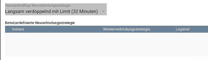

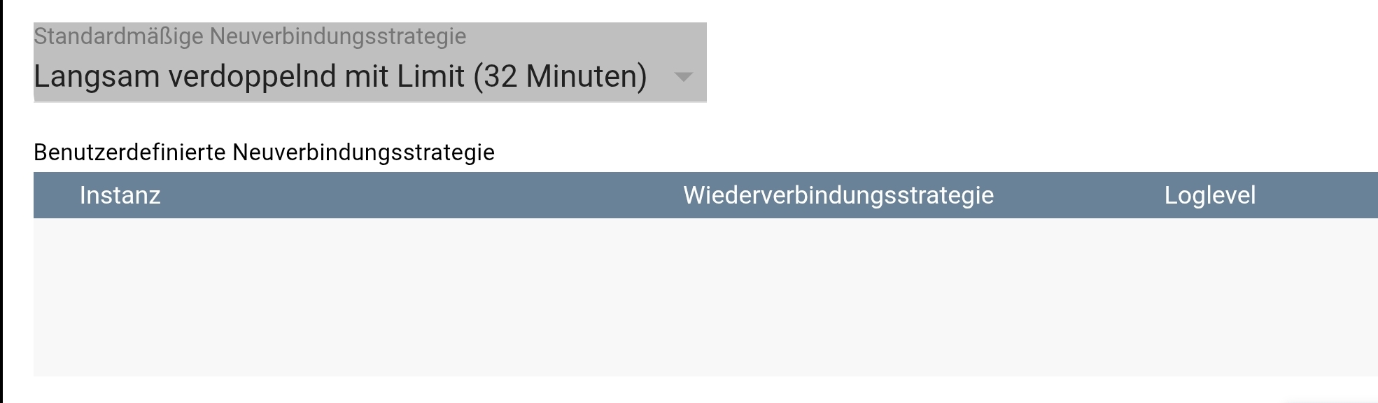

Was soll man den sost machen, wenn eine TCP Verbindung abbricht?
Genau, darum gibt es das.
Das wird sie.
Die Einstellungen dafür finden sich im Event Control.
Dort kannst du auch Skripte hinterlegen, welche bei einem Statuswechsel ausgeführt werden.
Davon abgesehen hast du, in einem PHP Modul, jede Möglichkeit darauf direkt zu reagieren.
Ein sekündliches Skript braucht es nicht.
