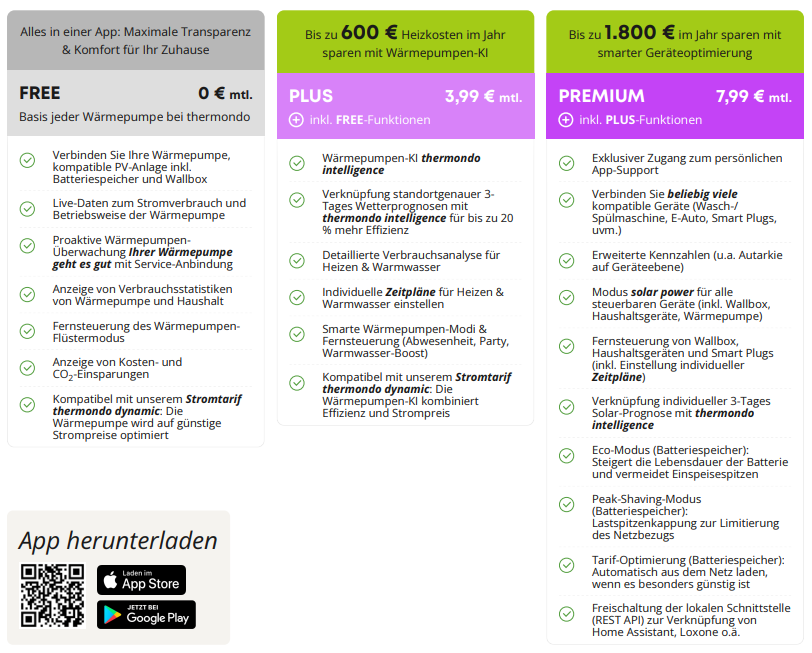

Meine Frage wäre ob eine App Erweiterung des Anbieters Sinn macht oder eher nicht für die Freischaltung der API funktionen etc.
Das sind die App Unterschiede:

Ich möchte gerne die oben genannten Funktionen der Thermondo Plus und Premium App in Symcon nachbilden und dafür muss ich da was digitales haben für die Raum Temperatur abzubilden. Also das ganze muss auch direkt verbaut werden können hardwareseitig weil die Montage der Wärmepumpe Schlüsselfertig ist.
