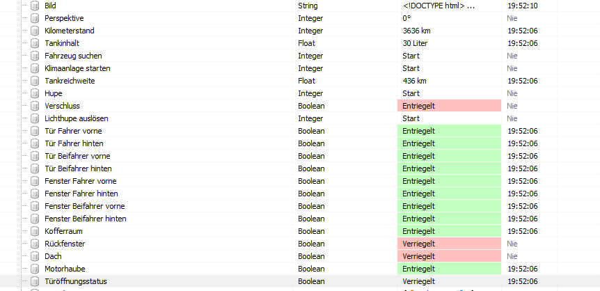

Ich habe das Variablenprofil auf ~Lock.Reversed geändert kannst Du mal schauen ob das jetzt dann passt?
Übersetzung habe ich in Motorhaube abgeändert.
:slight_smile: „Türöffnungsstatus“ (Was für eine Wortkonstruktion) passt nun.
Dafür sind aber alle anderen bool Werte nun verkehrt :slight_smile:
Attain
Wie würdest Du das nennen? Also Türöffnungstatus passt also und bei den restlichen Werten muss das Variablenprofil wieder rückgängig gemacht werden?
Türöffnungsstatus = Verriegelung
Ja bei allen anderen Werte waren mit ~Lock richtig.
Habe ich geändert.

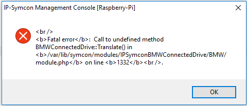

Hallo
Super Modul mit vielen Möglichkeiten. :slight_smile:
Leider bekomme ich beim anlegen der Instanz und beim späteren Versuch diese zu bearbeiten folgende Fehlermeldungen:
Ich habe mal noch die Interfaces im Modul ergänzt damit man in Ruhe schauen kann was man noch an Daten gebrauchen kann.
Bezüglich Ortung kann ich nur raten. Wenn das System irgendeiner Logik folgt könnte man es mit der Methode
BMW_FindVehicle(12345); // ObjektID BMW
probieren bzw.
$service = "RVF";
$action = "VEHICLE_FINDER";

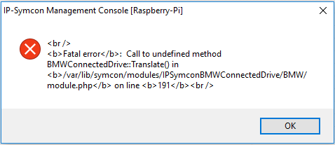

Welche IPS Version nutzt Du denn? Da müsste ich mir dann noch einen Workarround einfallen lassen wenn es denn einen gibt. Translate geht erst ab IP-Symcon 4.3
Ok habe das Token Update auf 2,5 Stunden gesetzt.
Danke. Dann muss ich den RPi auf Stretch upgraden.

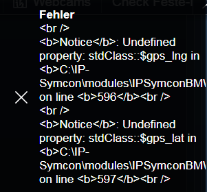

Fehler bekomme ich jetzt beim Fahrzeug orten. (s.u.)

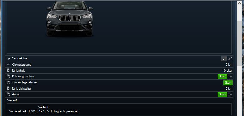

Tolles Modul, funktioniert.
Die km und der Tankinhalt wird nicht erneuert, das erfolgt aber auch nicht bei der APP. Vielleicht muß ich mal ein Update bei BMW anfordern. Wenn ich über das Modul eine Funktion aufrufe, zB. Verriegeln, bekomme ich anschließend gleich eine Mail.

Die Fahrzeuglokalisierung klappt auch noch nicht.
