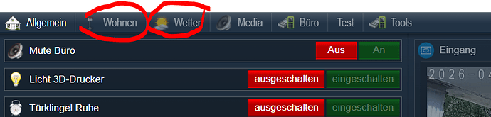

Hab die Grafik gemailt. Im Webfront ists ja so:
und in der Kachelvisu möchte ich die Grafik “alleine” anzeigen lassen. Wenn du die Grafik siehst weisst du wahrscheinlich auch warum :wink:
