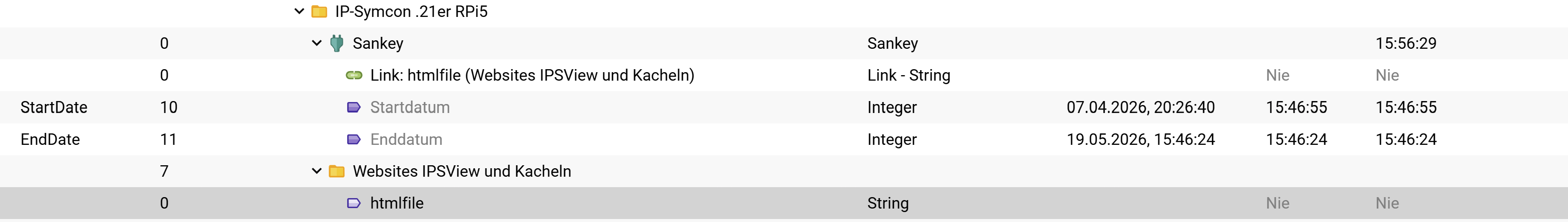

Habe eine Stringvariable mit html- Profil erzeugt und verlinkt. Sie wird jedoch von der Instanz nicht beschrieben. Auch nicht mit “SD_UpdateDiagram(26823);”

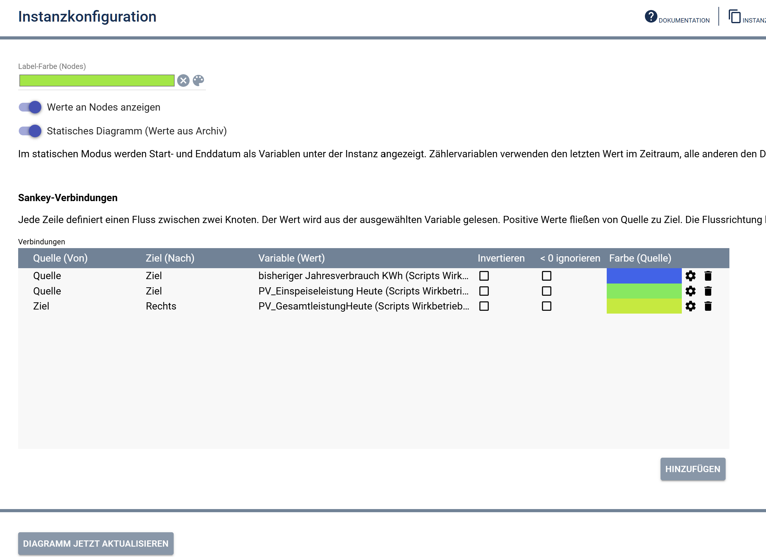

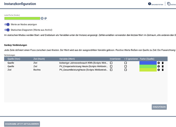

Habe mal Screenshots angefügt, vielleicht seht ihr ja meinen Denkfehler…

Du musst direkt die Instanz in verlinken, keine Variable.
