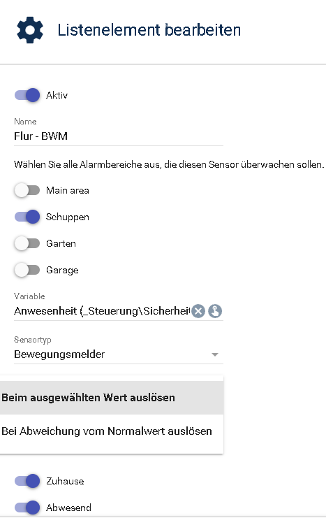

Im Store gibt es ein neues Update:
Mit der neuen Auswertung können auch Sensorvariablen mit mehreren Zuständen direkt verwendet werden. Ihr legt entweder einen einzelnen Auslösewert oder einen sicheren Normalwert fest. Bei einem Normalwert gilt automatisch jeder andere Zustand als ausgelöst.
Beispiele:
  • Fenstergriff: „geschlossen“ als Normalwert – gekippt, geöffnet oder unsicher lösen aus.
  • Nuki-Türschloss: „verriegelt“ als Normalwert – alle anderen Zustände gelten als unsicher.
  • SYR Connect: „kein Alarm“ als Normalwert – alle anderen Zustände lösen aus.
Individuell per Skript oder Hilfsvariable müssen weiterhin Fälle gelöst werden, bei denen:
  • mehrere Zustände als sicher gelten sollen,
  • mehrere Geräte oder Variablen gemeinsam ausgewertet werden sollen,
  • herstellerspezifische Zustände umgerechnet oder kombiniert werden müssen,
  • komplexere Bedingungen wie Wertebereiche, Zeitabhängigkeiten oder logische Verknüpfungen benötigt werden.
OpenHomeAlarm übernimmt anschließend die Auswertung der daraus erzeugten eindeutigen Zustands- oder Boolean-Variable.
Burkhard

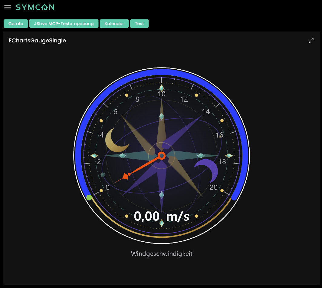

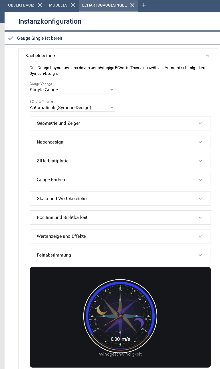

werde ich prüfen. Wird aber erst morgen. Bin heute noch mit einem anderen Projekt belegt, arbeite gerade an meinem neuen kommenden Modul Apache - ECharts.
Kleines Beispiel:
Mach da noch zwei Dinge und dann ist Feierabend für heute. Hoffe, das ist okay.
Burkhard
Hi Burkhard,
das sieht vielversprechend aus. Ja, mach das erstmal fertig und gönne dir auch mal eine Pause und Erholung.

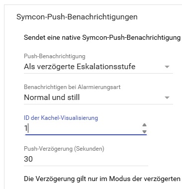

Hallo Burkhard,
hier noch ein “Pausenfüller” :wink:
die ID sollte man doch besser direkt auswählen können. Fehleingaben sind hier möglich - ID nur einstellig :thinking:
Gruß Rainer
Pause war nicht ganz gefüllt. :rofl:
Update ist online.
Lieben Dank für den Fund.
Burkhard
