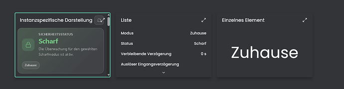

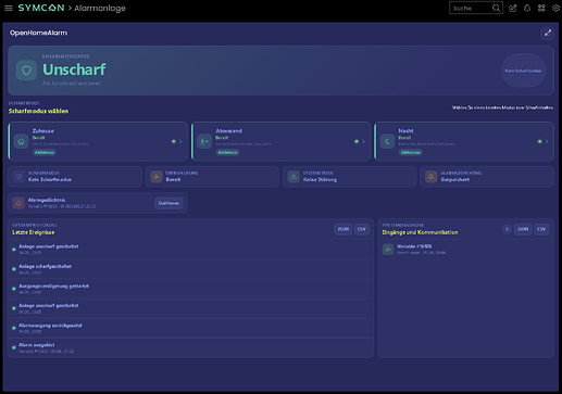

Die Bedienung erfolgt wahlweise über eine responsive Symcon-Kachel oder eine vollständig bedienbare IPSView-WebContent-Ansicht. Beide Ansichten verwenden denselben Anlagenzustand und stellen Scharfmodi, Codeeingabe, Sensorüberbrückungen, Alarmgedächtnis, Diagnoseinformationen und Ereignisse bereit. Die IPSView-Darstellung kann umfangreich an das eigene Oberflächendesign angepasst werden.
Eine Ereignishistorie dokumentiert wichtige Anlagenvorgänge. Ergänzend zeigt die Diagnoseansicht den Zustand aller konfigurierten Sensoren und Störungseingänge einschließlich fehlender oder nicht lesbarer Variablen. Ereignisse und Diagnosedaten können als JSON oder CSV exportiert werden.

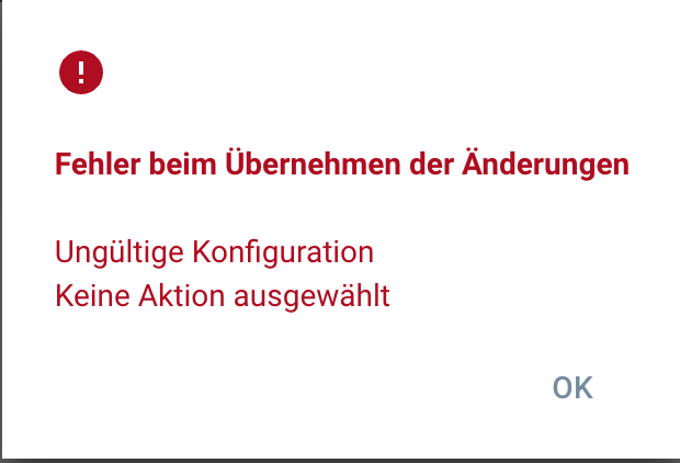

Ich habe eben mal ein wenig rumgespielt und bin der Erste, der was zu meckern hat.
Wenn man im Formular eine Aktion aktiviert, dann wird das Ziel-Fenster nach “Änderungen übernehmen”angezeigt. Hat man es sich anders überlegt und möchte doch keine Aktion aktivieren, dann muss man erst ein Ziel eingeben und übernehmen, bevor man die Aktion wieder auf “Keine Aktion” setzen kann.
Macht man dann den Fehler, das Ziel zu löschen und dann erst die Aktion zurückzusetzen, geht gar nichts mehr, weil das Formular bei jedem Versuch, etwas zu ändern und zu übernehmen diesen Fehler wirft. Das ist beim Aktivieren okay aber nicht beim Löschen.
Man muss also wieder ein Ziel vergeben um “Keine Aktion” zu setzen. Das Ziel bleibt im Hintergrund stehen, was bestimmt nicht sein soll.

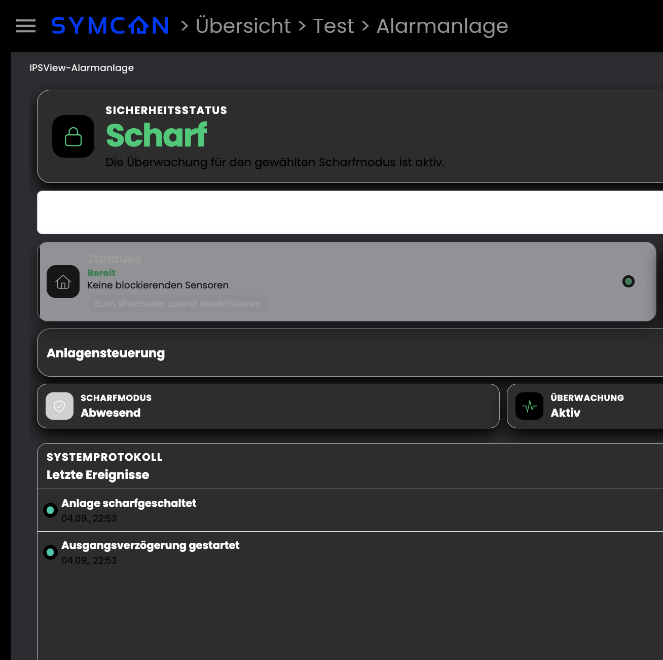

Funktioniert bei mir leider nicht. Ich bekomme wieder die Fehlermeldung.

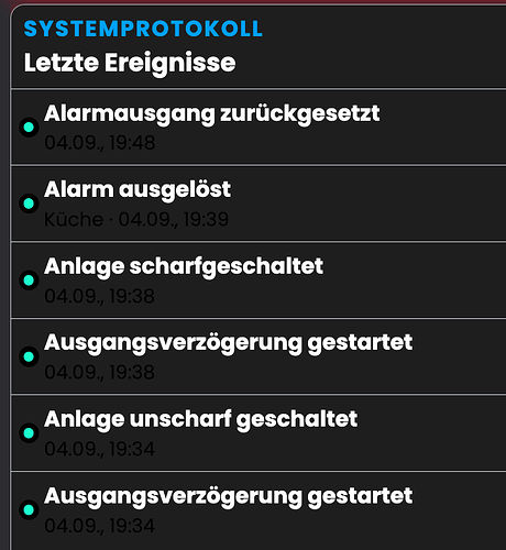

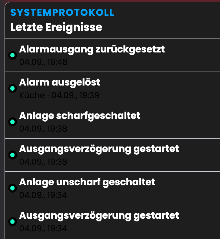

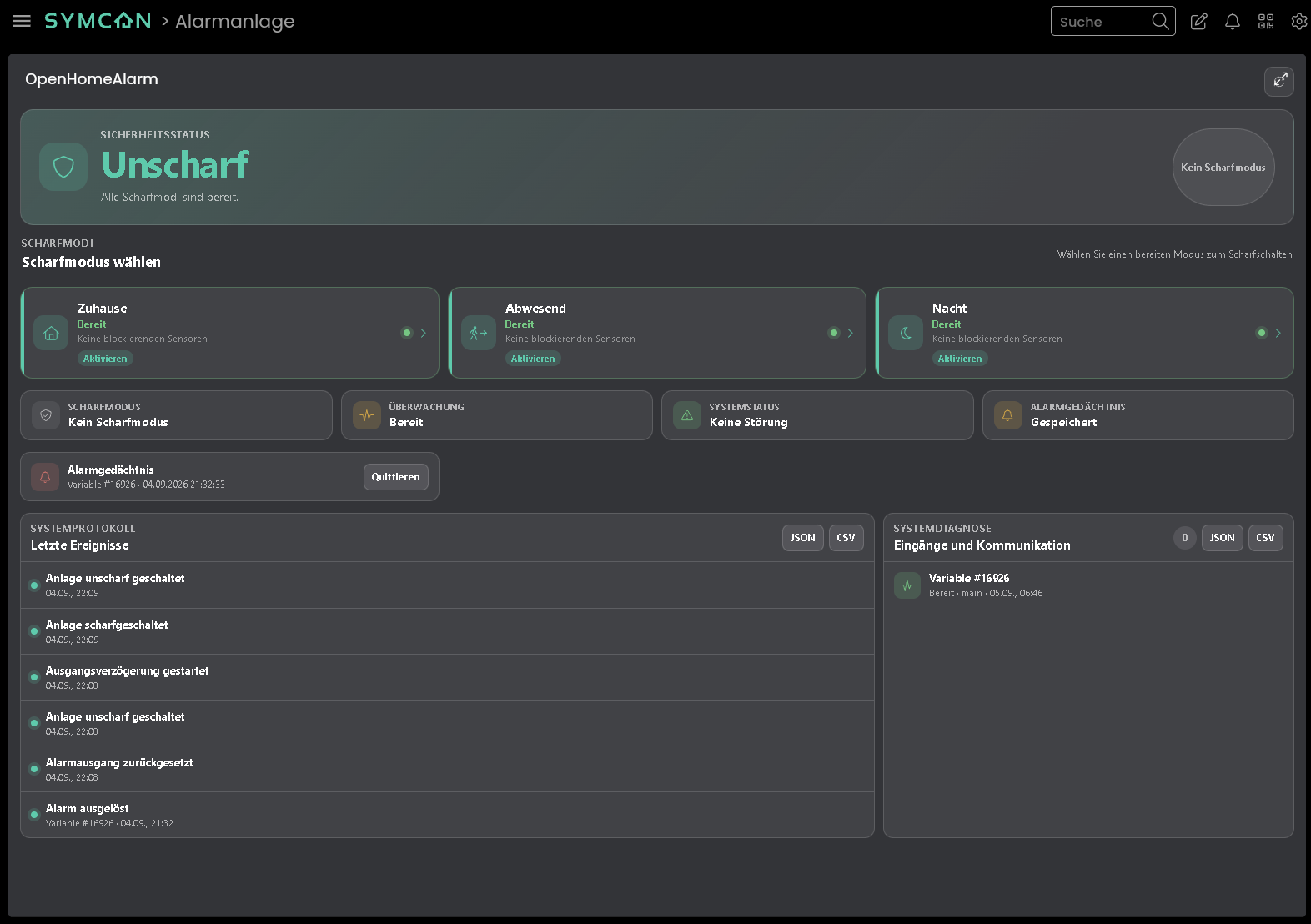

Kann man die Farbe von Datum und Uhrzeit unter den Ereignissen irgendwo einstellen?
Bin ich dran, wird aber erst morgen.
EDIT: Update ist Online, bitte testen.
Bist Du in der Kachel, oder in IPSView?
In der Kachel werden eigentlich die Farben der Kachel-Visu übernommen:
Burkhard

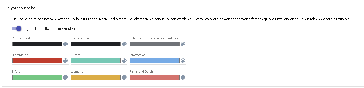

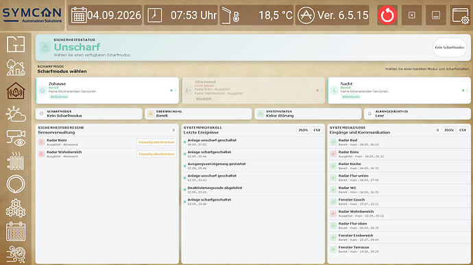

Noch ein kleines Update. Damit sind jetzt auch in der Kachel Farbanpassungen per Instanz-Konfiguration möglich. Da dies ein Override darstellt, muss das vom User per „Eigene Kachelfarben verwenden“ extra bestätigt werden.
Wichtig: Sind die Farben per Override geändert, sind diese fest und folgen nicht mehr dem Hell/Dunkel Farbscheme des Symcon-Standards.
Burkhard

die Aktionen funktionieren jetzt, wie von Dir beschrieben. Lediglich beim ersten Setzen der Aktion, direkt nach der Installation des Moduls, tritt der Fehler noch auf. Hat man dann ein Ziel gesetzt, ist der Fehler ist weg. Insofern benötigt die Aktion immer noch zwingend ein zugewiesenes Ziel um zu funktionieren.

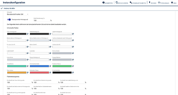

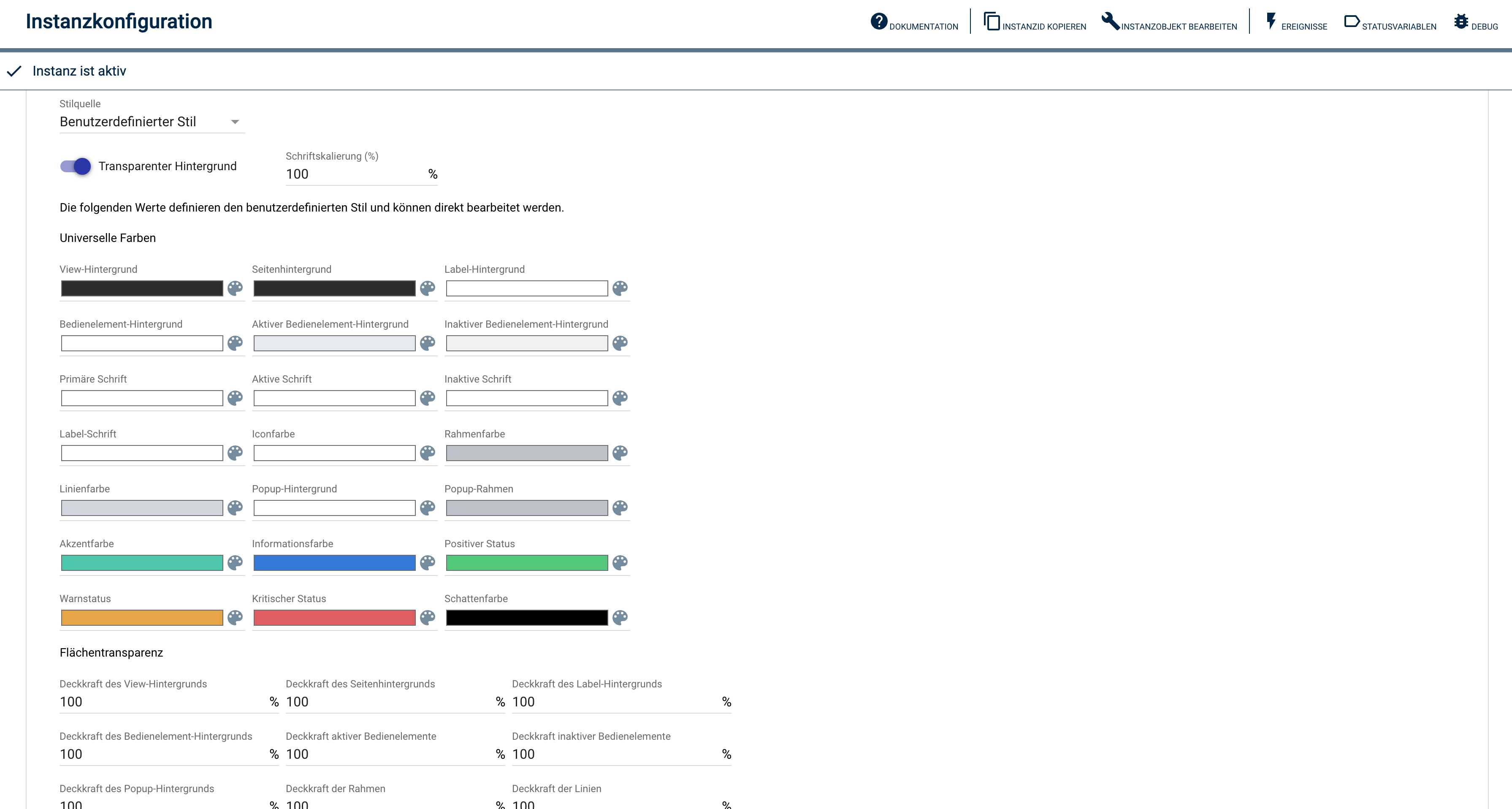

Die Texte unter den Ereignissen sind bei mir in der View-Ansicht nicht erkennbar. Ich habe kein IPS-View installiert und stelle die Kachel in der Symcon-Visu dar. Die Farbeinstellungen habe ich auf benutzerdefiniert stehen. Das sieht dann so aus:
Andere Stil-Einstellungen wie dunkel, hell, warm usw. führen ohne IPS-View zu einem Fehler, der nur durch Neuinstallation zu beheben ist. Wahrscheinlich weil die View-Umgebung fehlt. Ein Warnhinweis wäre vielleicht sinnvoll.

Du stellst an den falschen Schrauben. Du hast doch kein IPSView. Dann brauchst Du da auch nichts einstellen. Mit dem letzten Update ist ein extra Part für die Tile-View hinzugekommen: [Beta Modul] OpenHomeAlarm – Flexibles Alarmsystem für Symcon - #15 von Burki24 Oder nutzt Du in der Darstellung die IPSView-HTML und nicht die reine Kachel-View:
Burkhard
Das ist mit klar, ich nutze die IPSView-HTML, weil ich hier skalieren und Schriftgrößen einstellen kann. Außerdem ist die Darstellung einfach besser, genauso wie in Deinem Kalendermodul.
