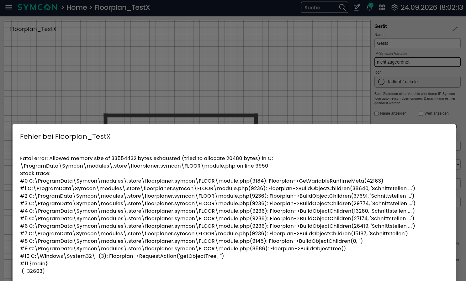

Ich habe bereits mein Haus/Stockwerke sehr gut abbilden können, aber jetzt kann ich leider keine Geräte zuordnen. Wenn ich ein Gerät positioniere und eine IP-Symcon Variable zuordnen möchte, bekomme ich einen ‘Allowed memory Size’ Fehler.
Hat hier jemand eine Idee?
Hinweis: Ich habe sehr viele IP-Symcon Variablen / Objekte / Links in Verwendung.

- Der Variablen-Picker wurde überarbeitet, so dass das Speicherlimit auch bei grossen Objektbäumen nicht mehr erreicht werden sollte.

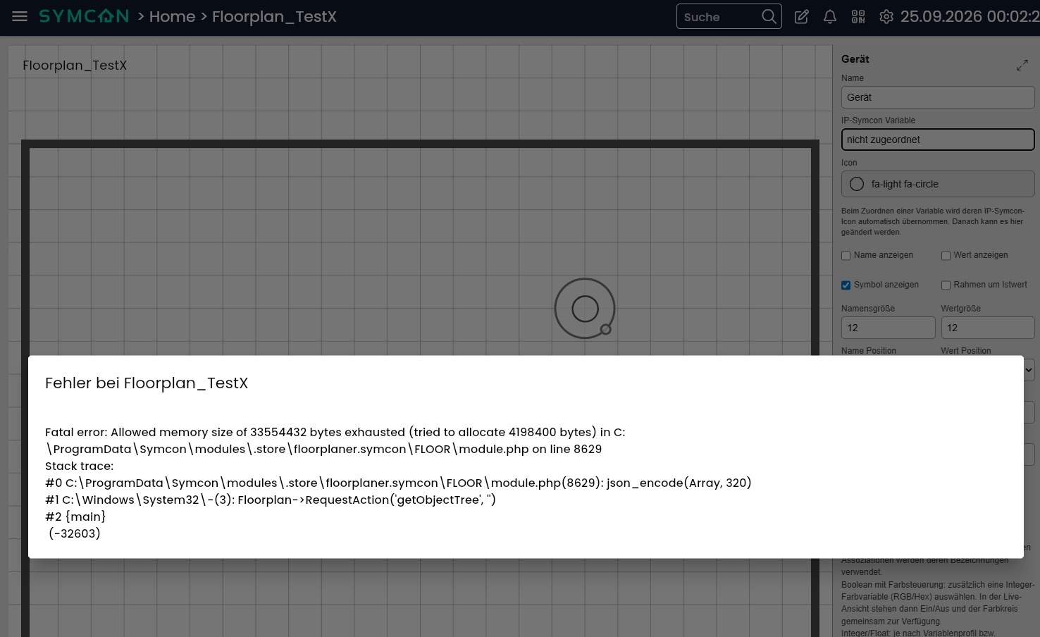

Ich habe das Floorplan-Modul gerade geupdated, aber leider wird das Speicherlimit bei mir noch immer überschritten
Kommt der Fehler nur wenn du auf den Varaiablenpicker klickst sonst nicht?
Konntest du schon eine Varaible einbinden?
Wie viele Variablen hast du?

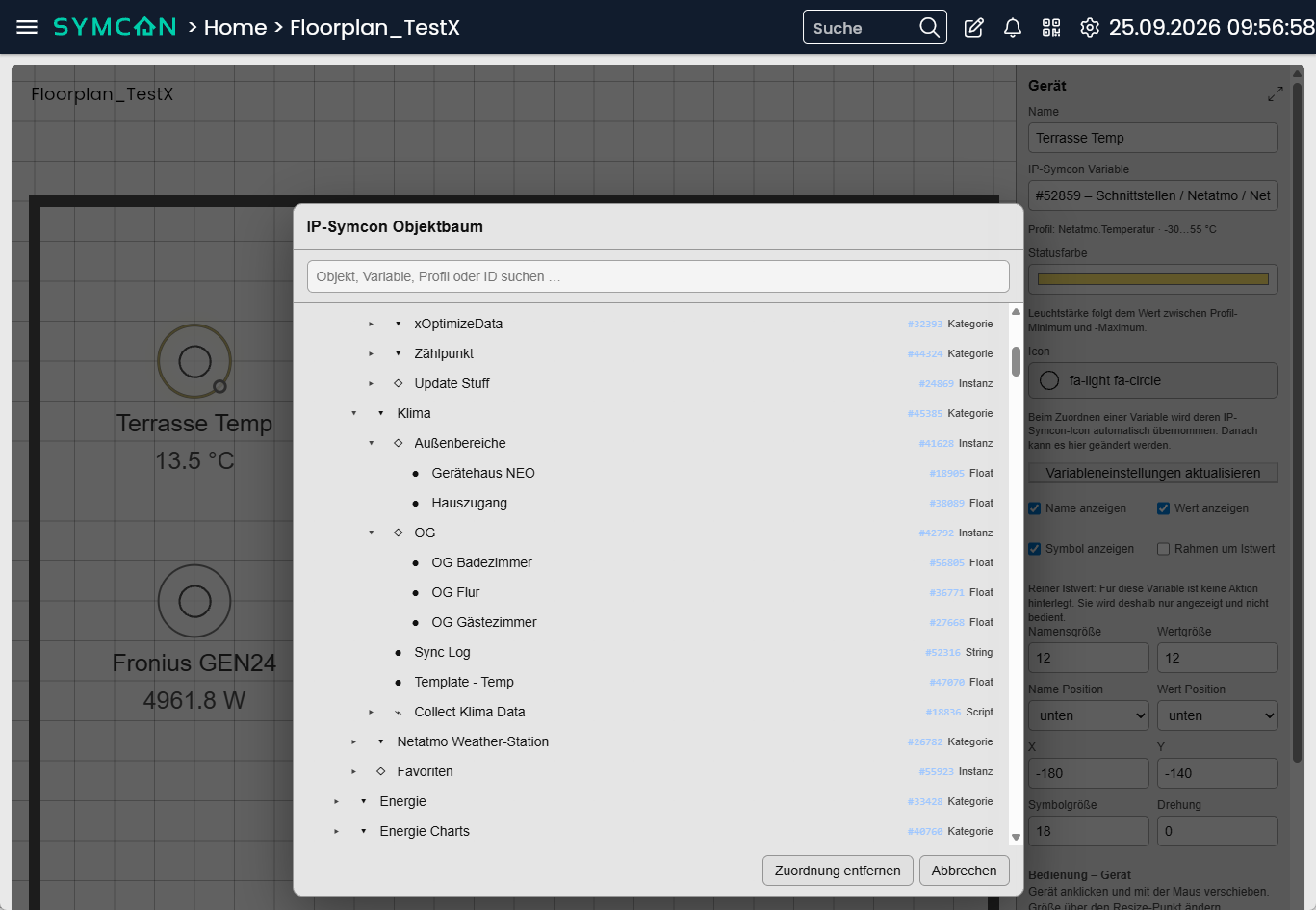

Variablenpicker auf Lazy Loading umgebaut.
Bitte neue beta testen (ohne neue Versionsnummer)

Jetzt klapp es auch bei mir ohne Speicherfehler
D A N K E

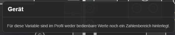

PS: Wenn ich ein Gerät mit der Helligkeitsvariable einer Instanz anlegen, kann ich diese mit einem Slider steuern. Mache ich das mit einer Farbvariablen klappt das leider nicht.
