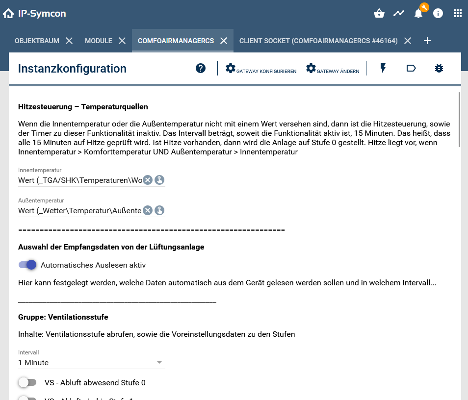

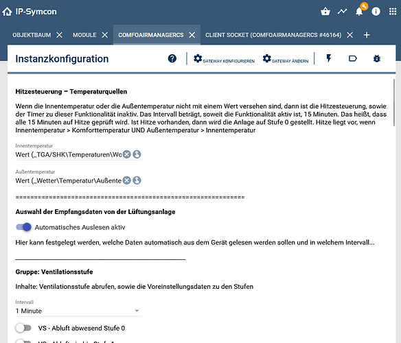

  • Auslesen von Temperaturen, Lüftungsstufen, Betriebsstunden und Gerätestatus
  • Steuerung von Lüftungsstufen und Komforttemperatur
  • Wochenplan für automatische Lüftungssteuerung
  • Hitzeschutzlogik zum automatischen Abschalten der Lüftung
  • Automatische Geräteabfragen (AutoRead)
  • Filterüberwachung mit optionalem Filter-Reset
  • Integration in das Symcon WebFront
IP-Symcon-Modul zur Steuerung und Überwachung von ComfoAir Lüftungsanlagen.
Das Modul ermöglicht unter anderem das Auslesen von Sensorwerten, die Steuerung der Lüftungsstufen, eine automatische Hitzesteuerung, die Nutzung von Wochenplänen sowie die Auswertung von Bypass- und Sommermodusstatus. Darüber hinaus werden Betriebsstunden, Filter- und Fehlerzustände erfasst und dargestellt.

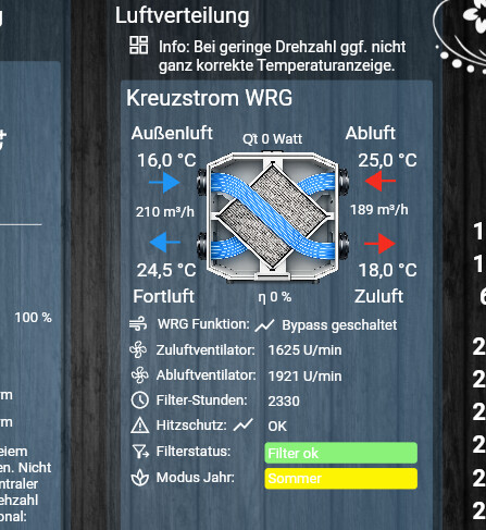

Filterstatus und Filter-Reset
Die Lüftungsanlage überwacht intern den Zustand der eingesetzten Filter.
Der aktuelle Status wird über die Variable „stFilterOk“ dargestellt:
  • true - Filter in Ordnung
  • false - Filterwechsel erforderlich
Sobald die Anlage meldet, dass der Filter gewechselt werden muss, wird automatisch ein Script „Filter zurücksetzen“ unterhalb der Modulinstanz angelegt und sichtbar gemacht.
Dieses Script sendet das entsprechende Reset-Kommando an die Lüftungsanlage und setzt den internen Filterzähler zurück.
Solange der Filterstatus „ok“ ist, bleibt dieses Script automatisch ausgeblendet, um die Oberfläche übersichtlich zu halten. Erst wenn ein Filterwechsel erforderlich ist, wird die Reset-Funktion sichtbar.
Der eigentliche physische Filterwechsel muss selbstverständlich manuell an der Lüftungsanlage durchgeführt werden, bevor der Reset ausgelöst wird.
