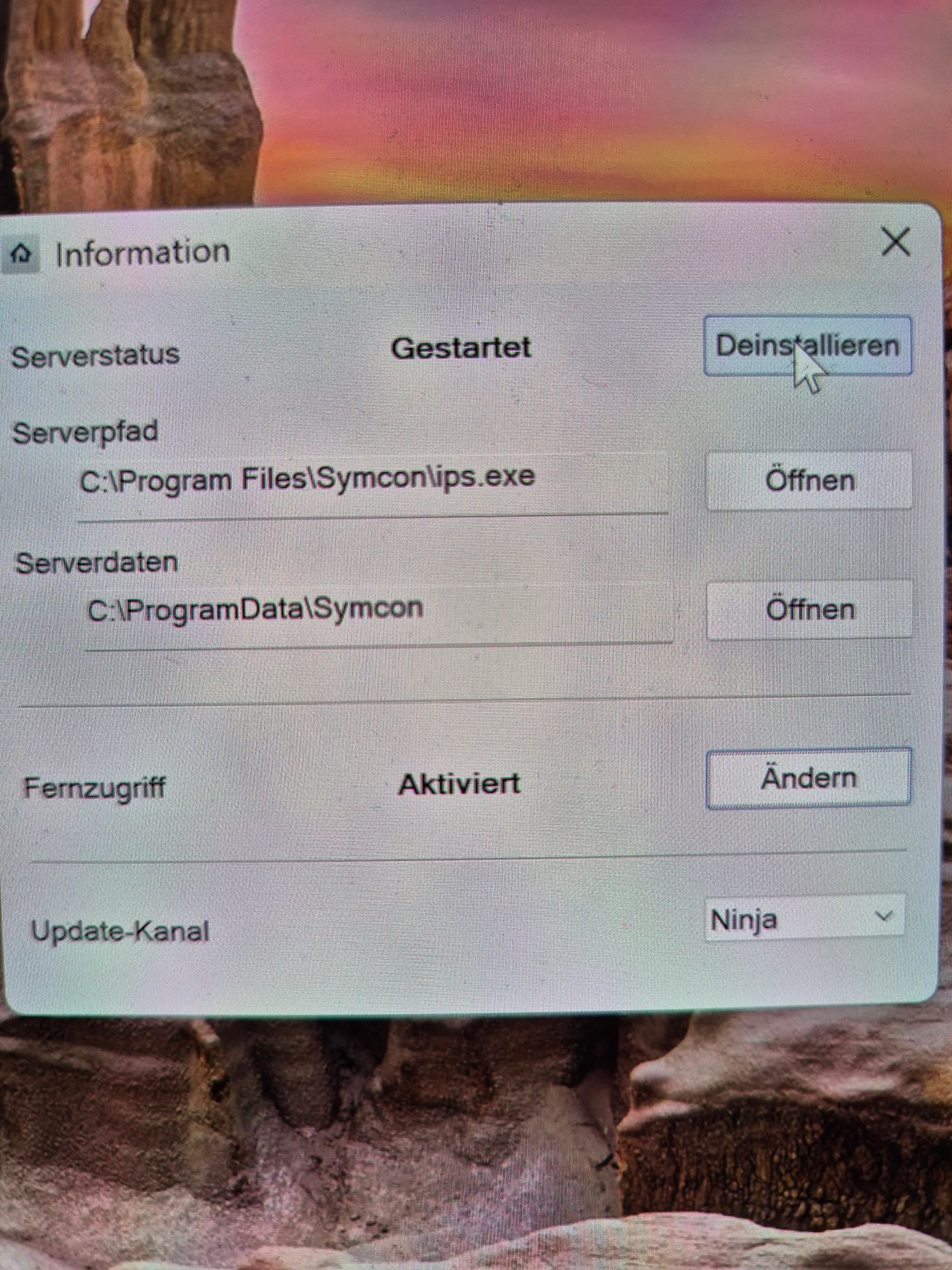

Ich nutze zb. acronis true image Das sichert mir beide symcon Ordner einmal in der Nacht auf meine NAS. Sollte ich irgend einen Fehler haben kann ich auf Knopfdruck auf einen früheren Stand zurückspielen.
Gruß Stefan
Beide Ordner? Ich dachte nur der unter ProgrammData wäre entscheidend? Ist der unter Programme nicht nur für die Management-Console?
Dies beide sichere ich:
wobei der ordner serverdaten der wichtigere ist ich sichere nur beide da es leichter ist bei einem Fehler wieder zurück zu kommen.
